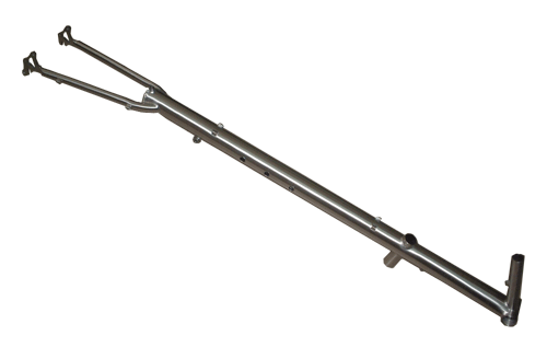

Re: Keskustelua Titaani rungoista.
TeemuN kirjoitti:
Aavistuksen OT mutta en malta olla hiljaa kun tuli tämmönen vastaan. Titaani runko kustom mitoilla Kiinasta. Hinnasta ei ole tietoa.
Näyttää yksityiskohtia myöten Volaen Rungolta:
Tätähän oli pari vuotta sitten jo Ebayssa tyrkyllä. Silloin muistaakseni Volaella oli titaanirunko. Ovat ilmeisesti myös siitä luopuneet. Olisko ollut trendinpoikanen.
