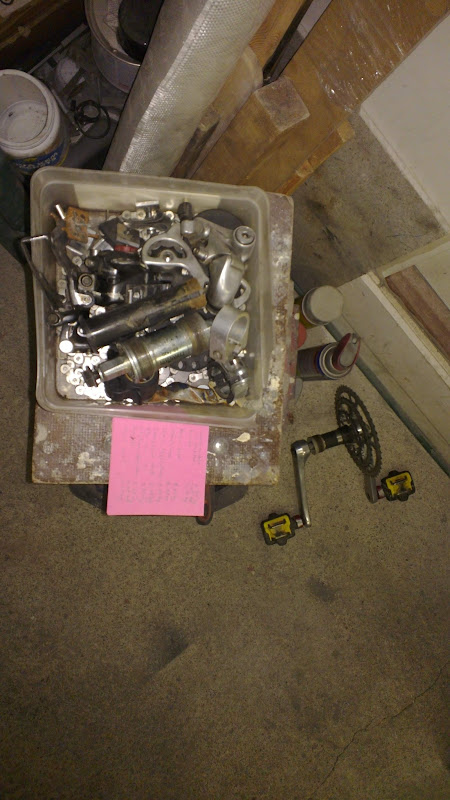

Piruuttani ryhmittelin noin jotta voipi pohdiskella että mistä se paino tulee. Vielä kuva niistä nippeleistä:
On siellä ketjut ja kaikki pultit yms.
Kuten jo sanottua, on Quandon navat ihan ankkureita. Samoin Deore tripla kampisarja ja neliökeskiö (uusi). Käytännössä mistään muusta ei voi keventää. Ainakaan ilman huomattavaa sijoitusta.

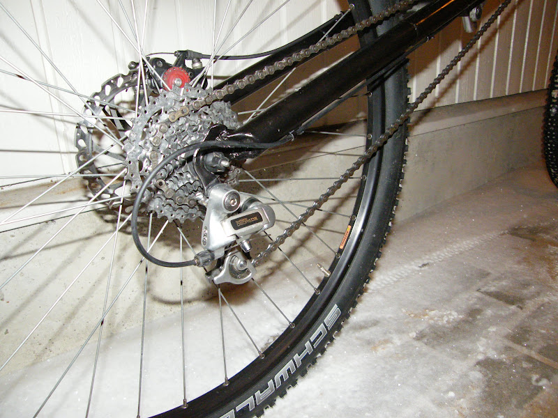

Noh, nyt se on läjätty. Olis ehtiny nukkumaankin melkein ihmisten ajoissa ellei $haisse Deore Dx -takavaihtajan kulman säätökorvakkoa olis huomannu murtuneeksi. Sehän piti TIG:llä alkaa harsimaan takaisin kasaan, ilmeisesti karkastu väärin ja sitten vielä viimeksi asennettu väärin. Ei kestäny kahta tunaria. Joten meni pari ylimäärästä tuntia.
Mutta nyt on vaijerit mitassaan, kovin paljoa ei maalikaan ottanu takkiinsa läjäämisestä. Tällä kertaa ohjainlaakeri(t) on hiukka liian tiukalla, vetelee, ja takavaihtajalla on säädölle tarvetta vaihteilla 1-3.
Selvis kun ajelin "lumimyrskyssä" töihin melkein suojakeleillä. Vetelystä huolimatta hyvin kulkee siitä huolimatta, gummit pelaa lumipöperössä... Töiden jälkeen pitää säätää kohdalleen, käyn testilenkillä pyörimällä pitkin kaupunkia. Jos ei ihan mahdottomaksi keli mene.
Kuvaa ei vielä ole, pitää vartoa kunnes on päivänvaloa ja vähemmän lumisadetta... mutta onhan se siistimmän näkönen kun ei vaijerit ja nippusiteet pursuile ja vistot palaneet maalit on nyt korvatty yhtenäisellä kuosilla.

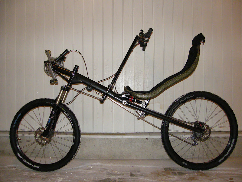

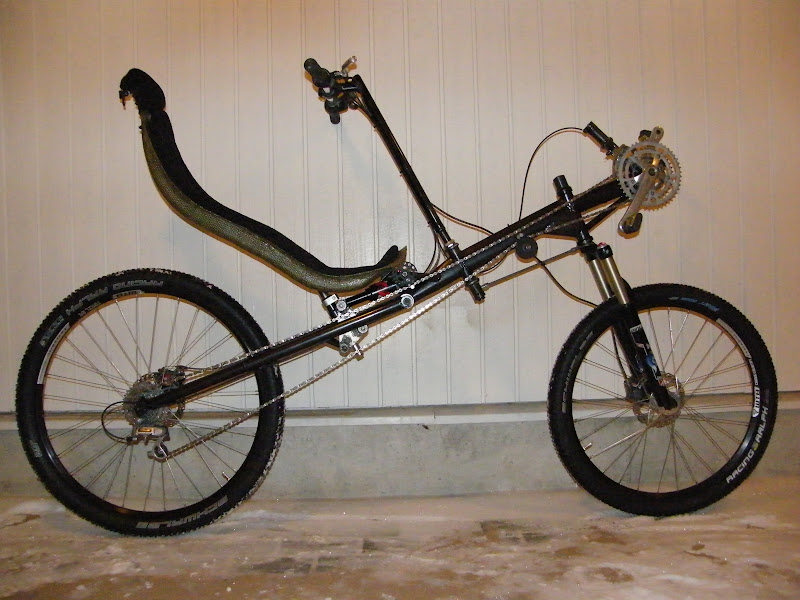

No jaksoin "paremman kameran" kanssa käydä näppäämässä pari salamakuvaa härpäkkeestä:

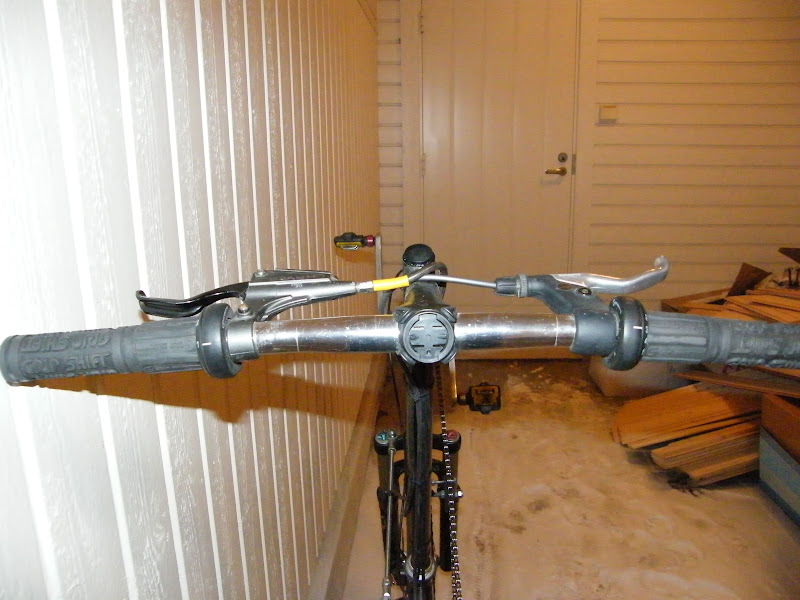

Ja tässä näkymät ajaessa:
Nuo vaihdekahvat vaihtunevat SRAM X.7 peukalokahvoiksi. Ehkä keväällä... tai jos viitsii niin MP:stä jos lainais DoubleTap:a ja takavaihtajaa. SIihen pitäis sitten kierrättää 10-vaihteiset lowracerista...

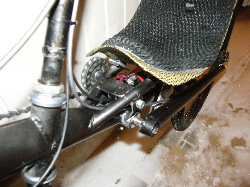

Vaijerit on mun mielestä nyt tosi siististi, nippusiteitä vain stemmissä:
Tietysti tuo nestejarrun liian lyhyt letku oikoo mutta kuitenkin toimii. Saita ei raski vielä(kään) hommata pidempiä letkuja. Ehkä keväämmällä, tai sitten ei.

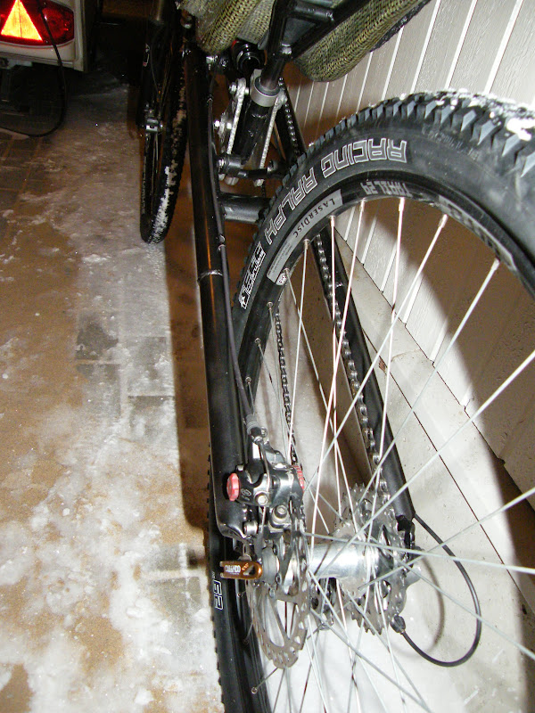

Takahaarukassa vaijerit siististi. Vaihtaja vaihtunee SRAM X.7 tyyppiseen pitkähäkkiseen jolla vieläkin siistiintyy vedot. Ehkä keväällä. Nyt tuo vanha $haisse pelittää kutakuinkin välttävästi, pienin 32-piikkinen on sille liikaa.

Mä tykkään tästä pyörästä. Kiva olis päästä joskus kokeileen. Rottaisempi värimaailma oli kyllä aika kiva. Onhan tää tyylikäs mallikin ookoo. Mutta se oli kivasti rokimpi :)

Ja on suoraviivaisen yksinkertainen ajettava. Se vaan menee, nousee ja kulkee hyvin. Ummikotkin ajaa sillä heti parin metrin harjoittelulla (=liikkeelle pääsy). Talven kun opettelee käytöstään ja keväällä sitten paukuttelemaan maastoon niin eiköhän seuraavassa kisassa jo pysytä kärjen vauhdissa mukana, Metalla se jäi startin jälkeen haaveeksi...

Nojapyörien Land Rover...
Re: Täysjousitettu off-road nojakki
Lähetetty: 14 Joulu 2012, 21:23
Kirjoittaja Pastori
Jep. Lantikkahan on kans alumiinista :) Estetiikka ei toki ole samaa mutta rouhea eleganssi on.
Kyllä tää mun omassa äänestyksessä on tämän vuoden rakkinetilaston kärkitiloilla. En tosin rankkaa näitä julkisesti ja listaan vaan tuhat hienointa :)
Ihan puolitosissaan pitää sanoa että nyt syksyllä on valmistunut aika hienoja laitteita.
Lähetetty: 14 Joulu 2012, 21:27
Kirjoittaja PW
On erikoisen upee laite. Toivottavasti maastokisoissa kulkee.
