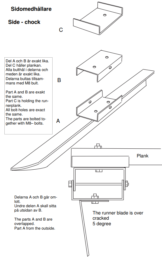

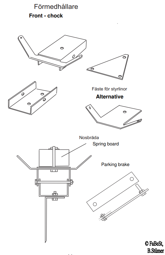

V = että se on siis leikkaava ja terävä kuin veitsi? Vai ylösalainen kuten hokkareissa?
Isabella ohjeissa on tommoine sivukuvan leikkausmalli.

Terävä joo, mutt varmaan sen 90 asteen kulmassa, eli ei kuitenkaan veitsenmallinen.
Terät oli n. 90cm pitkiä + tuo kaareva etuosa, pienemmässä purressa välttänee lyhyempikin. Optaridn:ssä tais olla terän kokonaismitta 90cm.

Luistimet on leikattu jostain palkista tai kulmaraudasta ja yläosaan jätetty vahvikkeeks sitä palkin toista sivua, terotettu V-muotoon.
http://www.isabella-iceboat.com/Isabell ... 202018.pdf
V-niinkuin verikosto, eiku veitsi. Tuossa samassa ohjedokkarissa, jonka linkin laitoin tuonne on hienot ohjeet myös terän pohjan muotoilusta. Etusuksi on n. 45° v-pohjalla, kuten tylsähkö veitsi ja sivuluistimet kuten tuolla aiemmin esitin yhdellä vinolla leikkauksella niin että ulkoreuna on suora ja sisäreunasta viistetään 30-45° pois.
