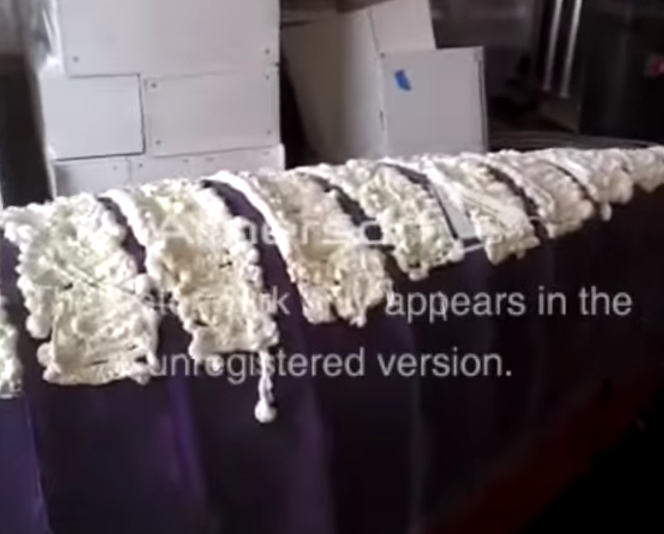

https://youtube.com/watch?v=SSAHw29vmdY
Kuten tämä, mutta jos kangas olisi ilmatiivistä, paineella voisi korjata roikkumisen.
Toimisi varmaan täydellisesti putkella (suoralla ympyrälieriöllä), mutta seinämäjännitys riippuu säteestä, joten paine venyttäisi loivemmin kaarevia kohtia enemmän kuin tiukemmin kaarevia.

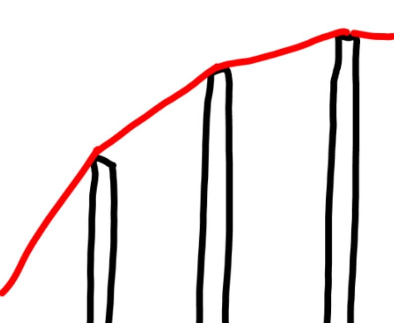

Mietin sitä T = PR, seinämäjännitys = paine * putken halkaisija. Joka tapauksessa myös pinta-ala on pienempi, jos kaarevuus on tiukempi. Mitä käy tällaiselle rakenteelle, kun pinnalle on levitetty tasalaatuinen joustava kangas ja sisäpuoli paineistetaan:
Saavutetaanko jollain paineella kartiopinta, vai venyykö taaempien ruotojen välinen kangas kuperaksi (kahteen suuntaan) ennen kuin etummaisten välinen edes suoristuu koverasta (satulapinnasta)? Kangas olisi liimattu keskimmäiseen ruotoon.
