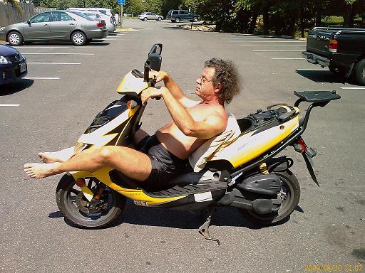

Jotenkin huvittavaa että täällä tarjotaan mopoa vaihtoehdoksi, en ole vielä nähnyt markkinoilla yhtään nojapyörämallista sellaista Kuva.
Kaikki pitää itse tehdä :)

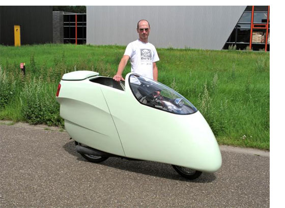

Tässä on 125cc hondaan tehty kate, kulutus 1,1L sadalle.
Honda
Tällanenhan se itellekin täytys tehdä sähkömopon tilalle.

samuel kirjoitti:
Honda
Mitähän kulutus on jos ton tekee Monkeyn tilalle kun se taisi jo valmiiks viedä ton litran sataselle. :D

Ralii kirjoitti:
samuel kirjoitti:
Honda
Kyllä mulla vei 4-5 litraa silloin -91. Mutta sillähän ajettiin aina kaasu pohjassa, virittämättömänä kulki 37km/h.

samuel kirjoitti:
Ralii kirjoitti:
samuel kirjoitti:
Honda
Saatta olla että mopo Mankilla kulutus nousisi. 1,1l kulutus on vauhdilla 90km/h. Pikainen kuukletus antoi Hondan ilmoittamiksi kulutuksiksi Mankilla 90 ja Innovalla 85 kilometriä litralla. Ensimmäinen 30:n ja jälkimmäinen 50 kilometrin tuntivauhdilla. Samalla vauhdilla piikki kuluttanee vähemmän :? Manki soveltuu myös runkomuotonsa takia huonommin nojamalliksi muutettavaksi.

Kreuxotterin mukaan polkupyöräkin kuluttaa 50 nopeudella 1270 W, mikä tarkoittaa sadan kilometrin matkalla kaksi tuntia ja 2,54 kWh. Tuo tarkoittaa bensiinin lämpöarvolla 9 kWh / litra n, 35% kokonaishyötysuhdetta, mikä on mahdollinen, mutta aivan äärimmäinen onnistuminen aivan kaikessa mitoituksessa.
