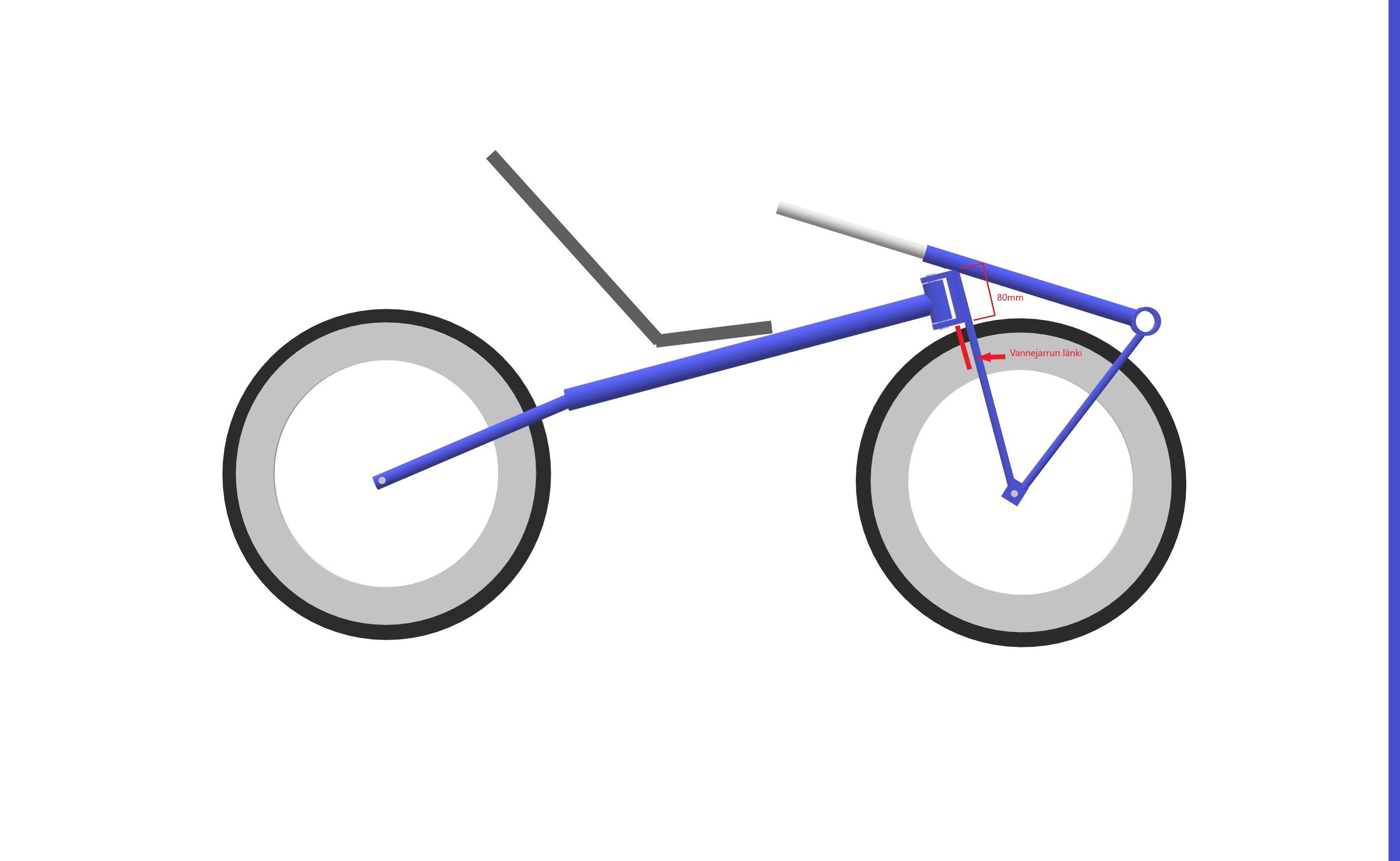

Lähetetty: 14 Elo 2023, 18:38
Kirjoittaja Nick
PW kirjoitti: 13 Elo 2023, 20:45
Tuo nivel varmaan toimii on samaa sukua miun tandemin ja läskinojakin kanssa. Laittaisin tuon takimmaisen haarukkaputken lähemmäs niveltä, tulis kestävämpi ja yksinkertasempi tehdä...
Tarkoitatko jotenkin näin kuin alla olevassa kuvassa? Jääkö tuohon tarpeeksi tilaa nivelen kiinnitykselle, mittasin oman konani takakolmiosta että siihen jää 80mm tilaa korkeuden puolesta ja 60mm leveydessä jos nivelen laittaisi ihan kiinni, ajateltuna siis jos pyörän tekisi vannejarruilla.
Kuinka iso tuosta nivelestä pitäisi siis tehdä että se on kestävä?
Ensimmäisen version nivelen ja haarukan välisen ylimääräisen putken pitäisi olla vähintään 50mm pitkä että se tulee jarrun ohi.
Katsoin tuon sinun läskipyörä ketjun ja sieltä selvisi ihan hyvin tuo nivelen rakenne, vaikuttaisi aika yksinkertaiselle tehdä, käytännössähän tuossa on siis kaksi putkea sisäkkäin joista sisempi on lyhyempi ja laakerit on sitä vasten paikallaan prässättynä.
Härski kirjoitti: 13 Elo 2023, 23:24
Tää viimeinen on niin lähellä polkupyörän normaaligeomegriaa, ettei kannata alkaa niveltä ja haqrukkaa rakentamaan. Otat vain jostain tarpeeksi tukevasta pyörästä ohjainlaakerin ja haarukan joiden ympärille loppu pyörä syntyy.. Melkein itsestään. :D
Ja ajettavuudenkin puolesta suosittelen pitäytymään tällaisessa ns normaalissa geometriassa. Vähemmän tulee mitään ohjauksen haulkailuongelmia tms. Noin 15..25 astetta kallistusta ohjausakselille ja jätttöä 1-2 kertaa kumin paksuus. Toimii takuulla.
Tuossa viimeisimässä ajattelin juuri että jos hankkisi vanhan pyörän rungon, sen etuhaarukasta saisi takahaarukan ja takakolmiosta etuhaarukan valmiina, pitäisi tehdä vain tuo suora runkoputki, nivel, penkin kiinnitys ja tanko. Selviäisi mahdollisimman vähällä rakentamisella.
Re: Nojapyörän suunnittelua, napavaihde? hihnaveto? ketjuvaihde? ketjuton?
Lähetetty: 14 Elo 2023, 19:13
Kirjoittaja Härski
Ei kestä takahaarukka tuossa kohden. Tuo ohjausnivel tekee aikaloisen momentin noihin pystyputkiin, varsinkin jarrutustilanteissa. Nivelen kohdalla olisi pystyputkien syytä olla.. Hmm.. Ehken 25mm halkaisijaista putkea kunnon seinämällä, tai muuten ne nitkahtaa ensimmäisessä jarrutuksessa. Tukeva maasto,-tms pyörän haarukka on riittävän vahva tuolta kohden. Lisäksi näissä pyörissä helpottaa elämää kummasti jos laittaa levy,-, tai rumpujarrun. Se antaa jaloille tilaa liikkua eturenkaan sivuilla ilman että jarrulänget hälppii sisäreisiin.
Ja em tyyppiset rarrut kuormittavat haarukkaputkia entisestään lisää..
Lähetetty: 14 Elo 2023, 19:23
Tuossa on noin jyrkälle ohjauskulmalle liian pieni jättö. Pitää kallistaa enemmän kuin tuon 15 astetta, eli 75 asteen ohjauskulmaan, jotta jättö kasvaa järkeväksi. 75 asteen ohjauskulma on maatiepyörissä tyypillinen ohjauskulma. Se on kiikkerä ajettava. Maantiepyöräilijät sanovat "herkäksi", jottei kuulosta niin pahalta. Jyrkkä ohjauskulma on niissä vain sitä varten, jotta saadaan etupyörä mahdollisimman taakse, jotta voidaan peesata mahdollisimman lähellä edellä ajavaa. :?
Jättö liian pieni noin jyrkälle ohjauskulmalle.png (330.26 KiB) Katsottu 5488 kertaa
Jos havitellaan hyvää ajettavuutta pitää olla loivempi ohjauskulma. MBB rakenteista vain ns. ranskalaisella ohjauskulmalla olen nähnyt ajettavan vaivattomasti ilman käsiä. Ranskalainen MBB-pyörän ohjauskulma on loiva 60 asteesta aina pythoneissa käytettyyn 45 kulmaan saakka.
On hyvä huomata, että loivempi ohjauskulma lisää jättöä, joka pitää kompensoida ohjausakselin siirtämisellä kauemmas taakse etukiekon keskiöstä. VIeläpä niin, että loiva ohjauskulma sietää sitä pienemmän jätön, mitä loivempi kulma. 45 astetta tai loivemmilla kulmilla jättö on usein negatiivisella puolella.
On tämä vaikea selitettävä, mutta kannattaa selvittää tämä asia itselleen, jos aikoo rakennella pyöriä. Tällä laskimella leikkiminen voi auttaa asian hahmottamisessa. http://www.yojimg.net/bike/web_tools/trailcalc.php
