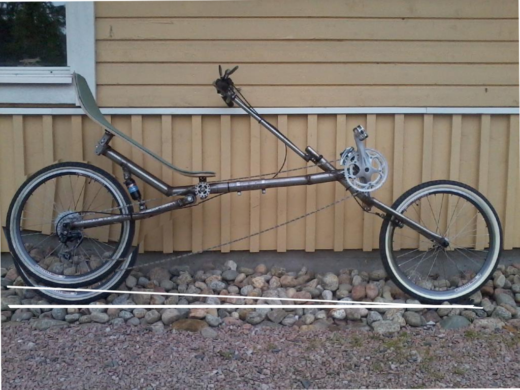

haarukan rake siis nyt 210mm, ohjauskulma noin 43 astetta. Laskuri antaa jätöksi 13mm
(moneskohan kuva samasta seinästä)
Perän painuessa jättöä tulee lisää, jos muu geometria pysyy samana. Takapään täysi painuma tuottaa reilun parikymmentä milliä lisää jättöä.
Epäilen, että kuormattuna etuhaarukka taipuu ja offsetti kasvaa, eikä jättö ole perä ylhäällä edes positiivinen. Siksi pyysin sivukuvaa kuormattuna.

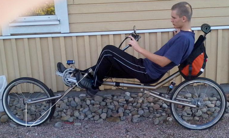

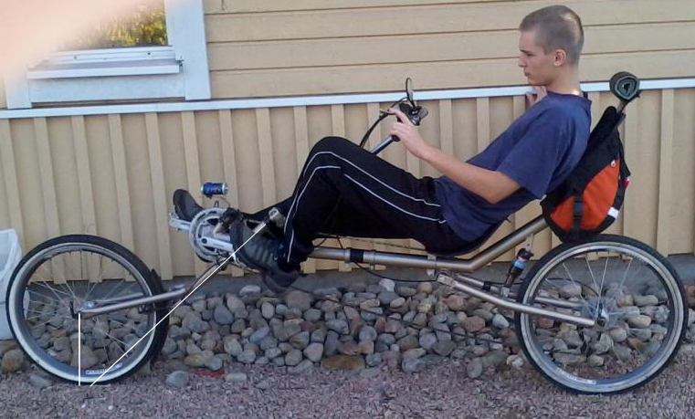

Niinhän se tosiaan onkin, etuhaarukka on kyllä 28mm putkea ja mun 65kg painosta ehkä 20kg on etupyörällä. Mutta tässä kuvaa: (:D:D ei oikeen äitee osannu kuvata kännykällä)
Re: (C)lwb projekti
Syväri kirjoitti:
Ohjauksen plussa on että se on kevyt käsitellä, miinuksena taas tiukoissa käännöksissä kääntymistä vastustava voima (keula nousee vähän)
Eikö tuo tarkoita sitä että jättö on lipsahtanut negatiiviseksi kuin pythonissa?
Viestit: 14281
Re: (C)lwb projekti
Haarukka taipuu niin, että offsettiä on kuorman kanssa 235 mm, joka näyttäisi johtavan reilun 40 mm miinusmerkkiseen jättöön. Haarukkaa hiukan lyhentämällä ja dropoutteja siirtämällä onnistuu korjaaminen positiiviselle puolelle.
Hyvän näköinen kokonaisuus.
