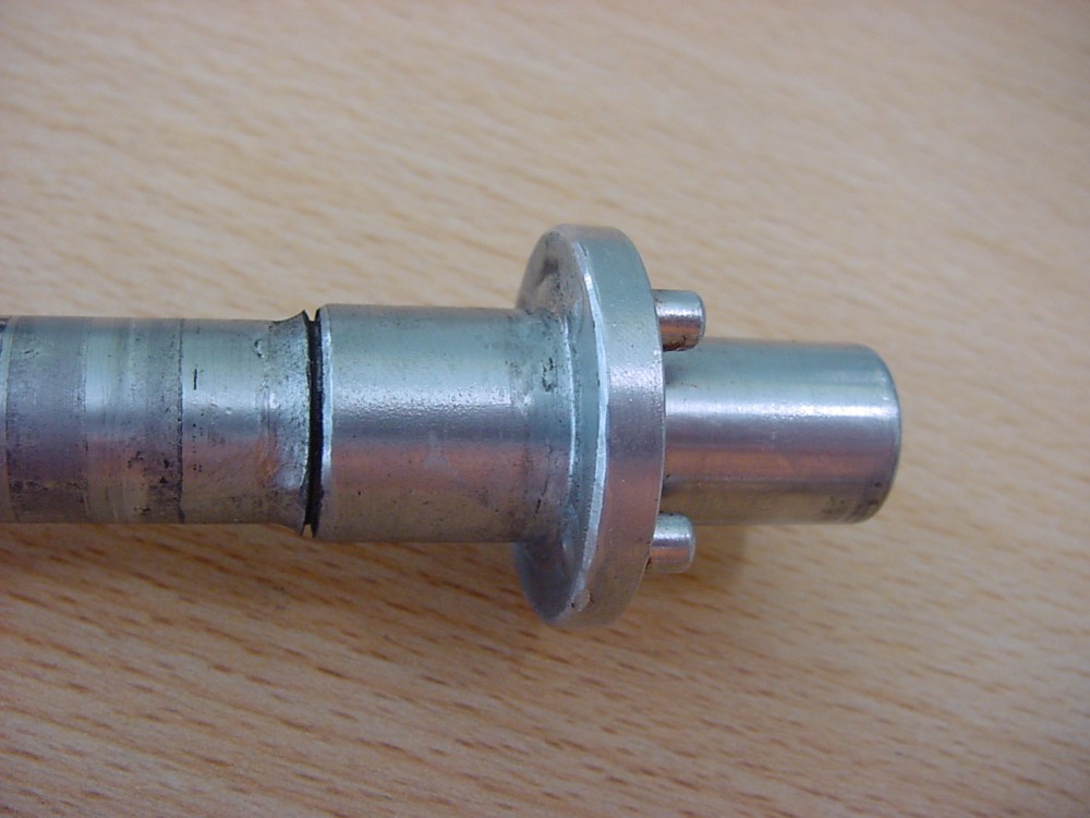

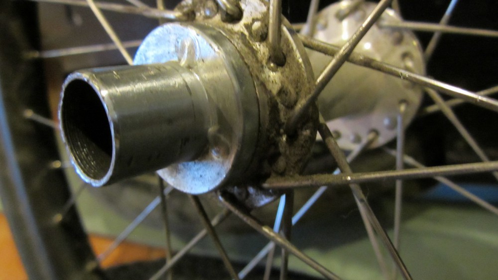

Ei tarvinnut irrottaa kiinnityspulttia, jotta sai vanteen irti.
Tällä ajoin 6 tunnin kisaa.
Laippa on nyt jumittunut vanteeseen.

Lähtikö irti ihan nyppäämällä, ilman taka-akselin/laakerien irroitusta?
Re: MANGO ja QUATTROVELO
Lähetetty: 05 Elo 2019, 23:19
Kirjoittaja takakeno
Lähti nyppäämällä.

Tuo kesti kuitenkin ajella melko normaalisti mutkarataa kisanopeuudella, mikä tarkoittaa aivan huikeaa luotettavuusresurssia kolmipyöräiseen nähden. Tämä on yksi niistä syistä, miksi näitä nelipyöräisiä on ruvettu rakentamaan. Kolmipyörässä takapyörä on niin kriittinen komponentti, että pienikin vika siinä aiheuttaa vähintään keskeytyneen matkan, ellei jopa vakavan vaaratilanteen. Nyt pyörällä saattoi ajaa melko normaalisti, vaikka...
Niin, mitä tuolle oikeastaan oli tapahtunut. Mikä tuossa on rikki. Onko tuo putkiholkki katkennut akseli, vai mikä tuossa on vikana. Yritin katsoa kuvasta, mutta en hahmottanut rakenteen toimintaa. Käsitin, että tuon sisällä on teräksinen akseli. Onko tuossa vapaakytkimet päissä. Mikä tuossa on laakeroitu vapaasti, mikä akselin varassa. :? :?

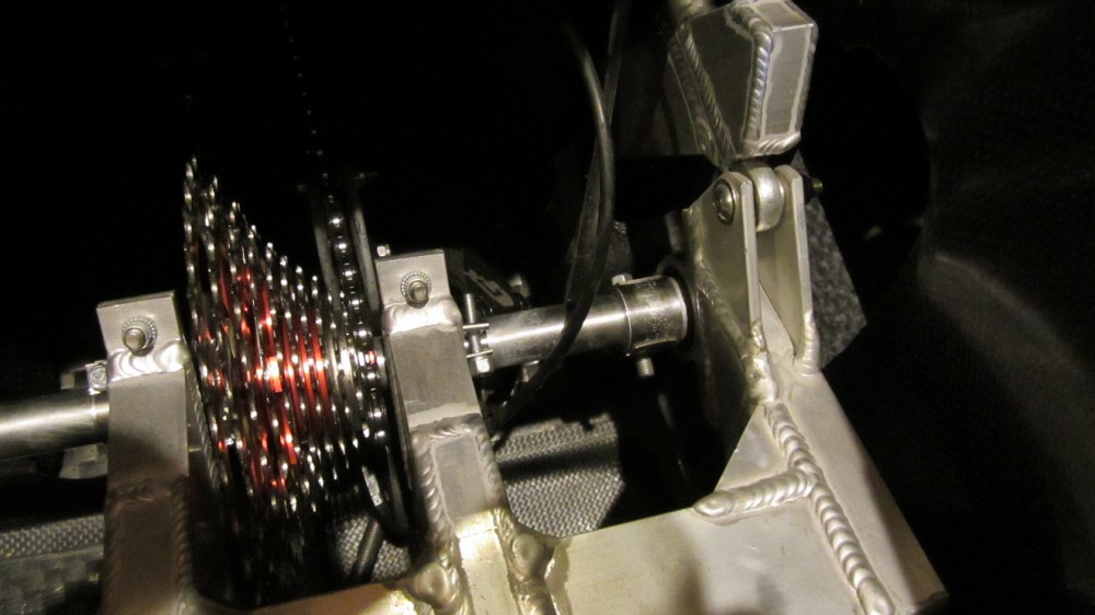

Käytännössä minulla oli vain yksi vetäväpyörä.
Suoralla ei huomannut mitään, mutta mutkissa oikeapuoli luisti.
Lisää kuvia hahmotuksen helpottamiseksi:
Kiinteä akseli.
Kiinteä akseli.
Oikeapuoli vetoakseli.

Kuinka pitkälti akseli menee tuon laippaosan sisälle?
Vain pari senttiä vai enemmän?
Lisäkuva ois kiva...
Lähetetty: 06 Elo 2019, 13:26
En ymmärrä vieläkään mitään. :(
Miten tuo akseli on asennetaan paikoilleen. Missä on pyöränlaakeri. :? :? :?
Jos sinulla on tuo akseli irtonaisena, voisitko ottaa kuvan vähän kauempaa, jotta voin hahmottaa, miten tuo kootaan ja missä ovat laakerit.

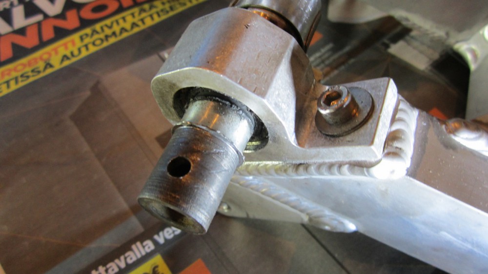

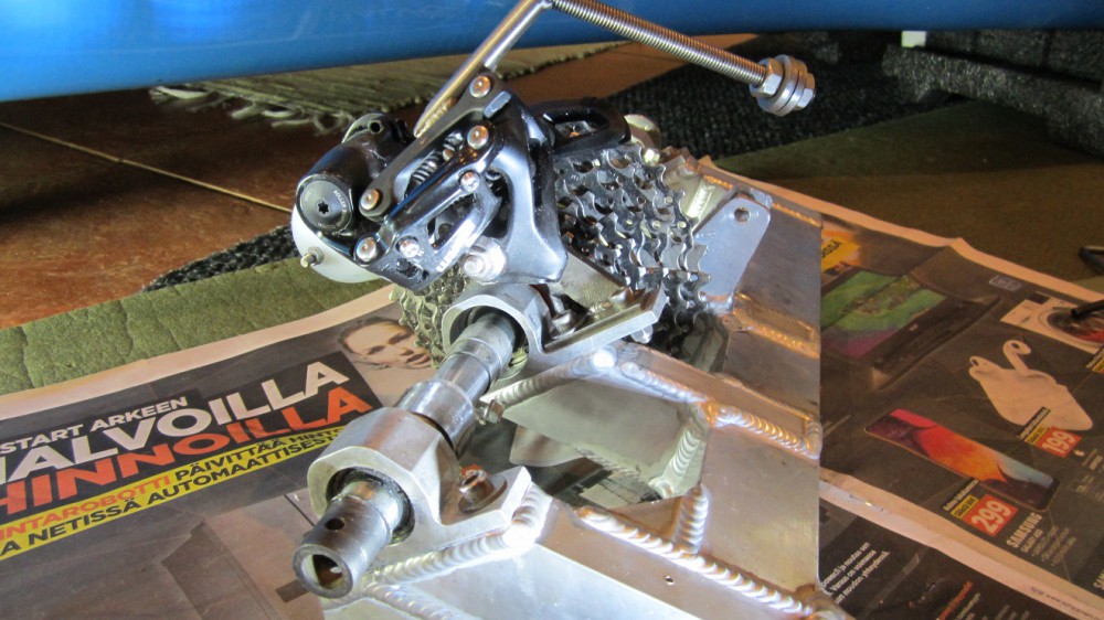

Vihdoin sain taka-akseliston irti.
Pitäisi ohjeen mukaan naputella akseli irti naputtelemalla akselinlaippaan kevyesti,
mutta juuri tuota akselinlaippaa minulla ei ole.
Mitenkähän tuon akselin nyt saa irti ?
Vai voisiko hitsata noin lähellä laakeria, niin ei tarvitsisi akselia irrottaa ?
Ei kuulu mitään velomobile.nl suunnalta.
Taitavat viettää kunnolla kesälomaa.
20 mm menee vannelaipan sisään.
Jännä, heilahduksen vaimennus paino vaihtajassa.
