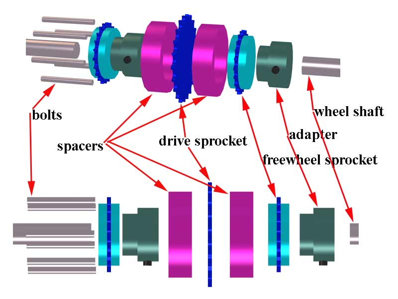

Hei siellä
oletko nähnyt tämän lyhyen ketjun Free Wheel -eroista?
https://atomiczombie.com/forum/threads/ ... orum.499 /
Kuten tämä ?
Näyttääkö tarpeeksi helpolta rakentaa ilman erikoistyökaluja?
Hi there
have you seen this short thread on Free Wheel diffs ?
https://atomiczombie.com/forum/threads/ ... forum.499/
Like this ?
Looks easy enough to build with no special tools ?
regards Paul
