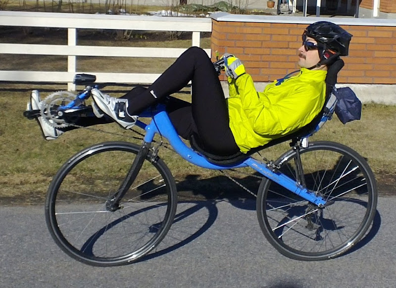

Tänään ajelin mukana paikallisella 08-maantielenkillä ja siellä oli kaksi kaveria joilla alla hiilikuituiset maantiefillarit ja toisella Zipp 404 kiekot, toisella 808. Sain houkuteltua heidät rullaustestiin lenkin loppuvaiheilla ja tulokset olivat mielenkiintoiset...
Nimittäin itse olin näissä kamppeissa ajamassa:
Ja alla tämä:
Tuossa kunnossa siis, kuva on otettu keskiviikon cyclo-cross kisasta.
Eli tämä ketjun täysjousitettu maastonojakki, alla Furious Fred 50-559 ja -622 renkaat, edessä 1.15 bar paineita ja takana noin 2.3 bar. Aloitimme noin 26-28 km/h nopeudella rullauksen kaikki kolme rinnakkain ja mäen alla oli Zipp-808 tehnyt kaulaa minun jokusen metrin. Zipp-404 jäi mun taakse muutaman metrin.
Hauskaahan tässä on se että heidän pyöränsä olivat 6-7 kiloisia + aero-kiekkojen pieni lisä. Kuskit oli toki massiivisempia joten kokonaispainokin oli ihan kilojen tarkkuudella sama. Kummallakaan ei ollut aika-ajo pyörää tai aero-tankoa mutta 808-kaveri veti niin TdF-syöksyasennon kuin vain pystyi virittämään.
Tämähän tarkoittaa sitä että ei ole maastossakaan tämä nojakki mikään altavastaaja. Joten nyt pitää kääntää tulos henkiseksi eduksi ja puristaa vaan kovempaa mittelöissä.
