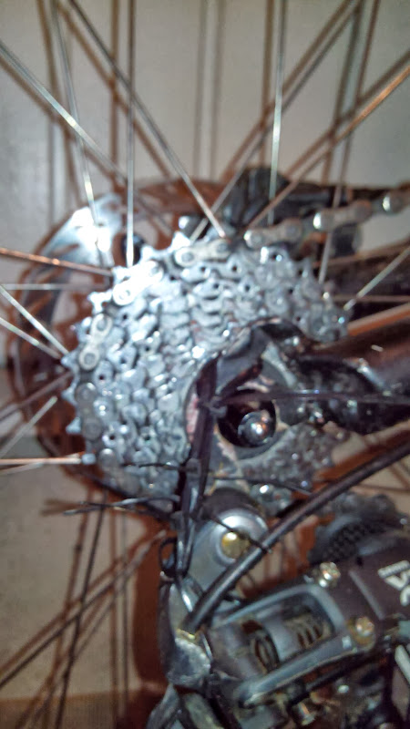

Tänään oli keskiviikko cyclo-cross sarjan viimeinen osakilpailu. Yöllä ja aamulla satoi ja oli viileetä mutta tällä kertaa säätiedotus piti paikkaansa ja viiden jälkeen oli 10 astetta lämmintä, välillä oli aurinkokin paistanut ja ei tuullut. Siis oikein soppeli keli revitellä reippaat kolme varttia.

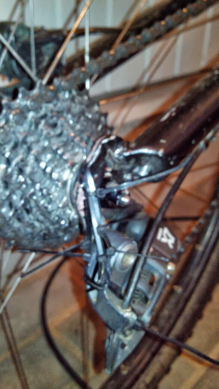

Tai niin oli tarkoitus. Lähtö onnistui ylämäkeen erittäin hyvin ja olin helposti kympin joukossa kunnes noin puolessa välissä ekaa kiekkaa katkesi takavaihtajan B-ruuvin stoppari ja ketjut hyppäs 1-vaihteelta pakan ja pinnojen väliin. Odotin loput kuumasta ryhmästä ja palasin lähtöalueelle katsomaan onko mitään tehtävissä.
Aikani ihmeltetyäni mikä vaihtajalle tuli ja miten sen voisi kenties korjata muistin että penkin alle oli Syöte-MTB:tä varten teipattu pinkka nippusiteitä. Niillä sitten virittelin aikani kunnes vaihtaja oli suurin piirtein normaalissa ryhdissään ja matka jatkui.
Takkiin tuli noin 17 minuuttia kun palasin takaisin reitille paikkaan mistä poistuin ja ajattelin ajaa ainakin kierroksen loppuun. Kun vaihteet kerran pelasivat niin ajetaan sitten loppuun asti, tapana kun ei ole keskeyttää kuin korjaamattomaan ongelmaan.

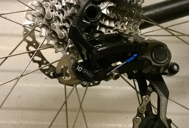

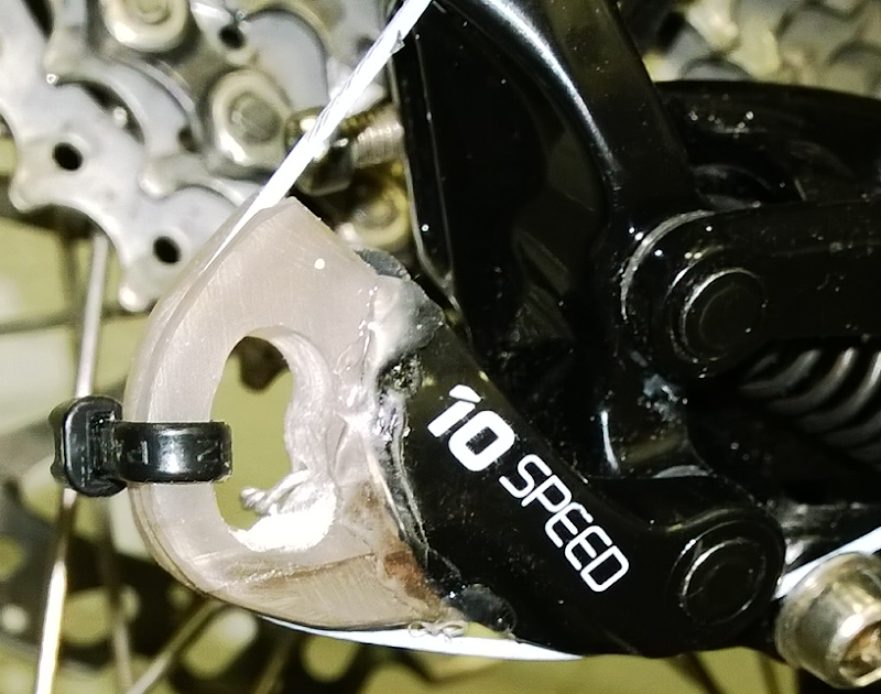

Nonni. Nyt on 9-speed Type2 valmis:
KuvaKuva
Tein ensin pari koekappaletta vaahdosta ja testasin ratas ylhäällä että toimii. Sitten mietin että vedänkö hiilarit epoksilla päälle vai teenkö kuppiin kovettuneesta epoksista vielä yhden lisää. Päädyin jälkimmäiseen.
On kiinni rautalangalla sillasta jolla vaijeri pysyy 10-vaihteisen ohjaimessa paikallaan, ja laajennuksessa saman virkaa ajaa nippuside. Turautin alkuperäisen vaijeriuraan kuumaliimaa ja nykäisin rautalangalla uuden päälle. Samalla pistin vähän uutta vaijerinkuorta tangon päähän ja sisälle uuden vaijerin.

Tuleeko tuossa vaijeri eri suunnasta ku "normaaleissa" vaihtajissa ?
Re: Täysjousitettu off-road nojakki
Lähetetty: 12 Loka 2013, 10:52
Kirjoittaja mhelander
Jep. Tekee näistä uudemmista SRAM:n vaihtajista erittäin nojakkiystävällisiä. Varsinkin Type2 jos lupaus ketjun kireellä pysymisestä toteutuu tai hölskyminen takavetosessa vähenee.
Virvelitehtaan Shadow-vaihtajat kuten Zee tuovat vaijerin melkein samassa kulmassa kans. On halvempi kuin tää mun ja saa kuulemma helpommalla pelittämään SRAM:n 9-liipasimien kanssa.

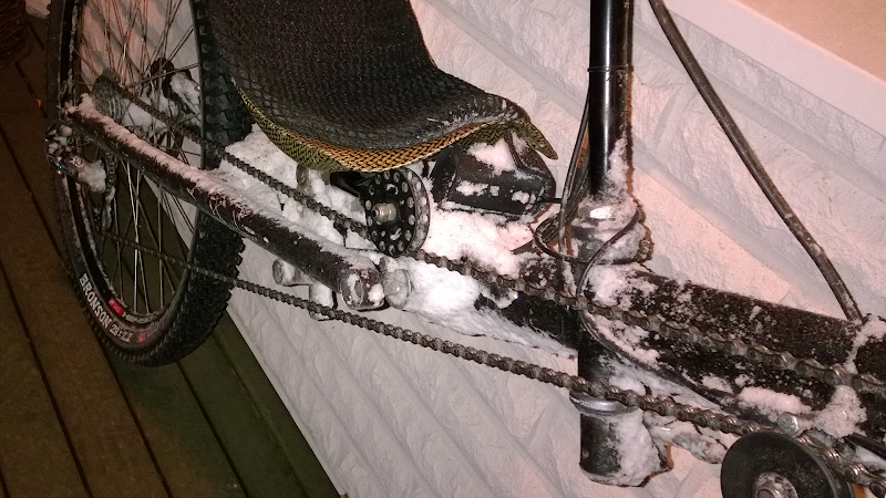

Saatiin lumi maahan vähän yllättäin, tarkoitus oli käydä ajamassa vielä kutakuinkin kesäkelissä elonkorjuulenkin loppuosuus mutta:
Tältä näytti värkki lenkin jälkeen:
Lenkin toinen tarkoitus oli testata Type2-vaihtajaa ihan oikeesti maastossa, että heliseekö ketju silläkin haarukkaa vasten röykytyksessä. Ja ei helise, tai paremminkin huomattavasti vähemmän kuin normaalilla X.7 vaihtajan ketjun kiristyksellä. Samoin vaihteet toimi todella hyvin huolimatta lumen pakkautumisesta kasettiin kuten kuvasta ehkä näkyy.
Ja tahattomasti tuli myös testattua WTB Bronson Race -renkaat lumella. Toimivat siellä suorastaan erittäin hyvin ja myös lumisessa maastossa. Sen sijaan ne on melkein yhtä mahdottomat jäisellä tiellä kuin ralliranet, yhdet lipat tuli kivituhka ulkoilureitillä jonka kivituhkaa kuljettava täysperävaunurekka oli kiillottanut autoteitäkin pahempaan kuntoon.
