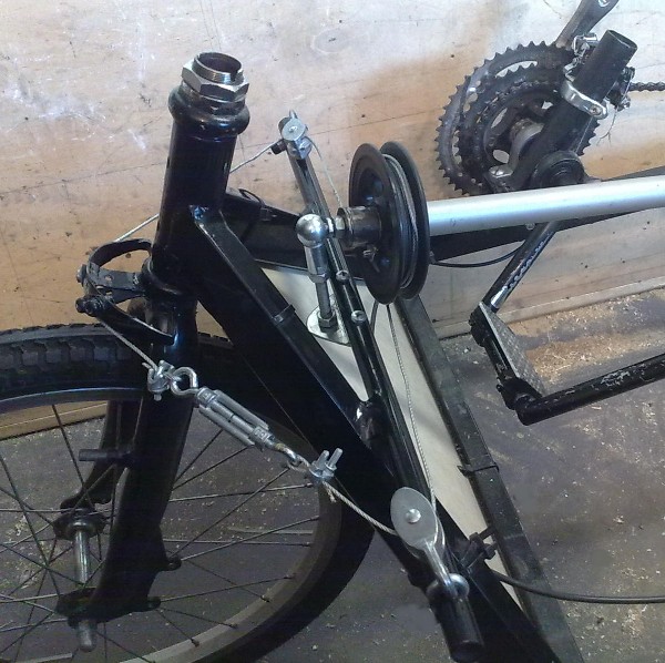

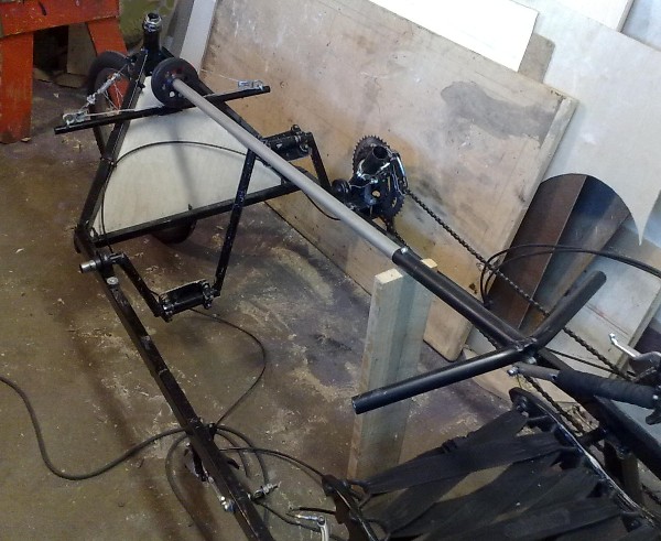

Muutin SH18:n ohjauksen tällaiseksi:
12012013 SH18 ohjaus 1.jpg (94.62 KiB) Katsottu 2890 kertaa
12012013 SH18 ohjaus 2.jpg (117.42 KiB) Katsottu 2890 kertaa
Ohjaustankoa täytynee jonkin verran lyhentää.

Lähetetty: 12 Tammi 2013, 21:27
