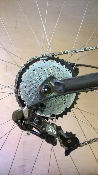

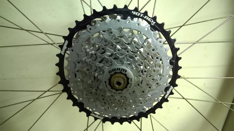

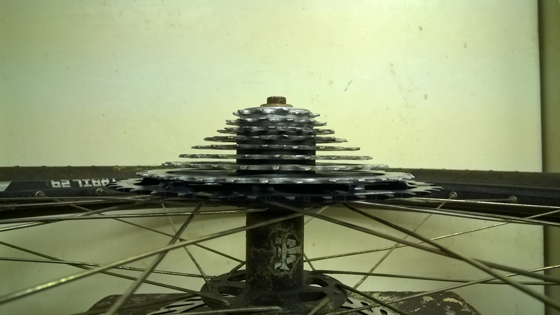

Nyt on sitten Hope T-Rex 40-piikkinen paikallaan:
T-Rex sopisi paremmin 36-piikkisen kaveriksi, nyt 34-piikkisellä ketju makaa lehtien väliin tulevien tukipalikoiden päällä. Pitää kattoa toimiiko kunnon nousuissa ilman ketjun hyppimistä 2-vaihteella vai joutuuko vähän rälläköimään palikoita matalemmiksi.
Ja tuossahan on kokoonpano seuraava:
  • 11,13,15 11-34 pakasta
  • 18,21,24,28 11-32 pakasta, ja
  • 34 11-34 pakasta, pohjalle
  • 40-piikkinen Hope T-Rex (SRAM).
KuvaKuva
B-ruuvi meni melkein pohjaan että sai vaihtajan häkin väistämään 40-piikkistä ja ketjuun piti pistää yksi linkkipari lisää kun vaihtajassa tuli raja vastaan. Kohtuu hyvin vaihtui vaihteet pyörä ylhäällä ja ajossakin tuntui toimivan. 15 -> 18 ja 28 -> 34 vaihtuvat huonoiten mutta riittävän hyvin. Pitää käydä maastossa ajamassa kunnon nousuja yms jotta selviää pelittääkö tarpeeksi hyvin.

Nyt on räyhäkkä pakka! Pienilläkin vaihteilla hyötysuhde kohdallaan. :D
Ketjuvaihteen hyötysuhde riippuu ketjuvoimasta ja siis jännitetyn ketjun taivuttamiseen ja rattaan hampaille istuttamiseen menevästä voimasta. Sekä voimat, että taivutuskulma pienenevät, kun rattaat ovat suuret, eli hukkateho pienenee, kun takaratas suurenee. Tämä koskee kuitenkin vain suurilla tehoilla ajamista. Aivan pienillä tehoilla ajaen menee taas toisin päin, kun suuri osa tehosta menee vaihtajan pyörien kiertelemiseen ja isojen rattaiden aiheuttama suuri ketjunopeus suurentaa hukkatehoa. :?
Re: Täysjousitettu off-road nojakki
Lähetetty: 26 Elo 2014, 22:32
Kirjoittaja mhelander
Ja näin pienillä vaihteilla ei ajeta kuin suurilla tehoilla. Joko yritetään päästä läpi suosta kun napoja myöten ajetaan tai sitten kiivetään melkein seinää ylös...
Tässä on tarkoitus pärjätä yhdellä etulehdellä. Jos saan pahimmat kisareitit täällä ajettua 34-piikkisellä etulehdellä ja tuo pakka kestää ja vaihtaa kunnolla niin teen uuden narrow-wide ovaalin 34-piikkisen eteen ja otan etuvaihtajan+vaijerin+kahvan pois.
Jos sitten tulee hyytyminen niin pudotan käsin edestä 25-piikkiselle...
Näinhän se taitaa olla. Harvemmin tulee vaan ajettua niin kevyesti millään vaihteella. Kadenssi joka tapauksessa tulee pidettyä tuossa 85-100 alueella kuten noita välityksiä laskiessakin.

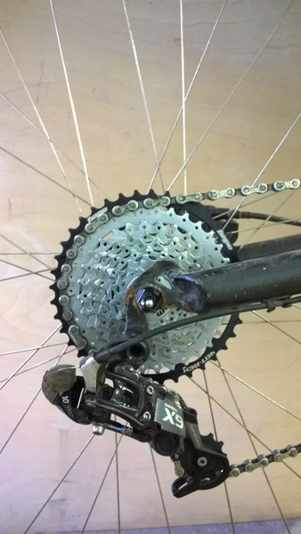

Nonni. Jäi sitten illalla huomaamatta että kun lähtiessä pyörä kaatu oikealle kyljelleen niin vaihtajan korvakko vääntyi oikein kunnolla ja aamusella odottikin oikein kunnon säätösessio kun piti lähteä ennen sadetta työmaata kohden...
Nyt on eka lenkki ajettuna, sen alussa sain vaihtajan korvakon lopulta suoraan ja vaihdekahvan vaijerin säätöä ajaessa rukkaamalla alkoivat toimimaankin niin kuin pitääkin. Muuten vaihteet vaihtuu kuten ennenkin modaamattomilla pakoilla mutta huonommin nousee pienemmälle vaihteelle kun hypätään eri pakasta otetulta rattaalta toiselle. Sen sijaan kolme pienintä vaihdetta vaihtuvat oikeinkin hyvin joka onkin olennaista kun täysillä puristetaan tiukassa paikassa.
Sateessa pudottelin vähän kivistä polkua ja sitten suopätkän läpi, se menikin lopulta oikein hyvin näillä välityksillä. Ennen on pitänyt ajaa 25-28 tai -32 jottei vauhti ole hyytynyt, nyt siis 34-40 välityksellä. Muutenkin ajellessa tuli vertailtua että 34-40 vastaa suurin piirtein kuin ajaisi 25-28 pykälällä jolla kisasin viime kesänä kaikki nousut kun alle sain maastosliksit.
Taidan noista jouten jääneistä lehdistä rakentaa 11-28 maantiepakasta semmosen jossa vauhtipää on piikin nousulla ja sitten 28-32 jotta pääsee mäetkin ylös... ja pistää etuvaihtajan vaijerin ja kahvan eläkkeelle.

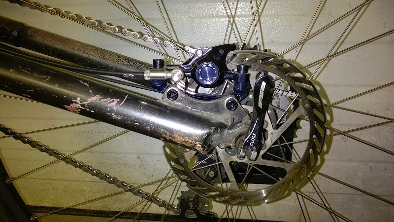

No tulihan ne Wigglen kamppeet eli Hopen jarrut. Vasta tilaamisen jälkeen tajusin että vain toinen on Stealth Race ja toinen on Tech 3. Eroahan on vain kahvassa, satula ja putket ovat samat:
No ei kai siinä muuta kun talliin näpräämään... Melkosen repimisen jälkeen sain tupit vedettyä pois, sitten keventelemään jarruista ja tuli samalla otettua etuvaihtaja vaijerin ja kahvan kera veks. Alla painoanalyysiä:
  • -312g : SRAM X.5 etuvaihtaja + vaijeri + X.7 kahva (panta jäi tankoon varalle)
  • -416g : Hayes HFX-9 takajarru (kahva + putkisto + satula + nesteet)
  • -398g : Hayes HFX-9 etujarru (MTB:n takaputkistolla)
  • +295g : Hope Tech 3 X2 takajarru
  • +256g : Hope Stealth Race X2 Evo takajarru
  • -575g <=== painon säästö.
Me likes :D. Jarruissa on sekä vanhoissa että uusissa IS-2000 sovittimet ja kaikki pultit joilla tulevat kiinni. Onhan sirot kahvat, putkistoineen tulivat niin nätisti että nyt ei tangon seutu juurikaan estä näkemästä eteen kun etuvaihteen kahvaakaan ei ole haittona. Erittäin kevyet käyttää ja palat irtoaa levyistä ihan uusinakin reippaasti enemmän kuin Hayes:n satuloissa.

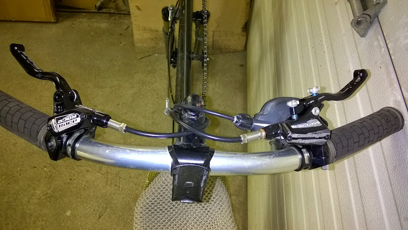

Kun kerran kuvia aletaan räpsimään niin tältä näyttää ohjaamo uusilla Hopen Race Evo ja Tech 3 kahvoilla:
Kun etuvaihtajakin on pois vaijereineen niin tanko ei enää paljoa peitä lähialueen näkyvyyttä... katsotaan onko siitä ja herkemmästä keulasta paljonkin etua maastoajossa. Laitetaan vielä kuvajainen takasatulasta, on se siro !

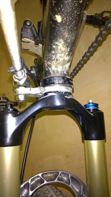

Tämä oli ainoa ongelma lenkillä, jos rengas otti pitoa töyssystä tai juurakoista ja sattui terävästi kääntämään niin laippa luisti ja tuli lievästi sanottuna ongelmia. Hieman luottamus laski kaahauksen suhteen mutta sain laippaa kiristettyä sen verran että homma toimi kotiin asti.
Samoin kun koko keula on tähtimutterin ja esikiristysruuvin varassa eikä tullu laitettua ruuvilukitetta niin rynkyttäessä löysäsi ja tahmasi ohjauksen.
No kotona sitten pudotin keulaa, löysäsin laipan kiristyspultin ja valutin laipan ja ohjainputken väliin sinistä ruuvilukitetta. Kiristyspultin vapaapuolelle pistin pari pientä prikkaa tueksi että pultin voima kohdistuu täysin kiristämään laippa ohjainputkea vasten ja sitten ruuvilukitteen kanssa esikiristyspultti paikalleen ja oikealle kireydelle, sitten laipan kiristys niin tiukkaan kuin kantti kesti.
Aika näyttää kestääkö, jos epäilyttää niin laitan kettukeulan takaisin kun nuo keskiviikkokrossit alkaa, tätähän voi jo käyttää uuden rungon rakennuspalikkana :roll:.
Joka tapauksessa tällaseen kevytkeulaseen nojakkiin ehdottomasti ilmakeula ellei sitten jotain lasten jousella olevaa saa käsiinsä ja suurempi paino ei haittaa...
Ja korjaus toimii. Tanko jäi vähän vinoon mutta muuten pysyi siinä kuten pitääkin kun kävin sanginjoen varren juurakkoisia polkuja ajamassa ja sitten paluumatkalla voimalinjan kivikot ja suot. Eli tollanen klemmari-laippa on riittävä etäohjaukselle ohjainputkeen kiinnitettynä myös vaativassa maastoajossa.
Kisat saa näyttää sitten miten pelittää ihan tosissaan ajaessa. Keula tuntuu koko ajan paremmalta kuin edellinen eli tuli onnistunut hankinta ilmeisesti.
