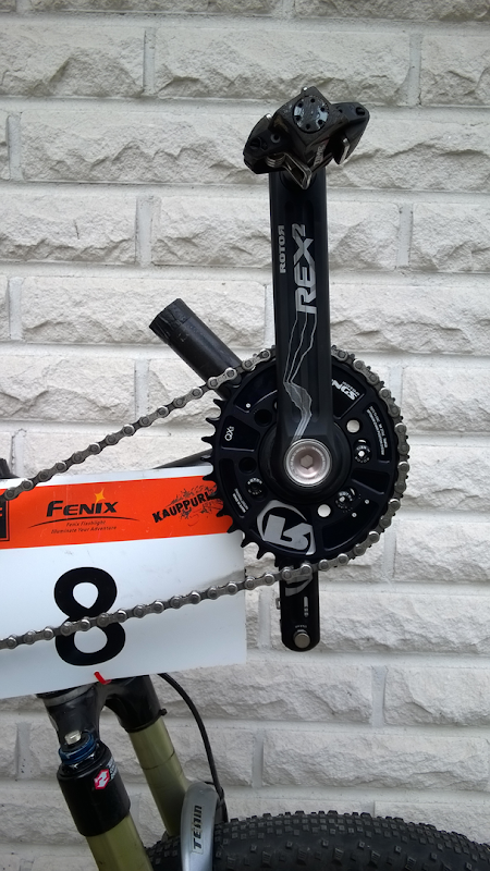

Kammet sain paikalleen aika kivuttomasti. Ja kun kiekotkin pitävät ilmaa niin ei kun keskiviikko-crosseihin testaamaan tässä kunnossa:
KuvaKuva
Kuvista klikkaamalla FullHD-resoluutio versiot aukeaa joista ehkä näkee vähän paremmin...
KuvaKuva
Olihan kisa mielenkiintoinen kokemus ! Ensin piti lyhyellä siirtymällä Raksilaan jarrutella uudet jarrulaikat sisään kun aluksi ei ollu pitoa pätkääkään. Renkaat tuntu jämäkämmiltä ja 2.5% enemmän (ja ehkä hieman eri asteella oleva) ovaali tuntui kevyellä ajolla erilaiselta.
Aikaa oli ja tarkoituskin ajaa pari kiekkaa reitillä joka osoittautui erittäin haasteelliseksi. Kaksi kovaa nousua joista jälkimmäinen uimahallin takana olevan "hyppyrimäen" alastulorinteessä, ensin ajettiin toista reunaa alas ja pohjalta takaisin ylös jyrkimmästä kohdasta.
Kun kerran testilenkeillä nousi ihan kohtuudella ja en edes eksynyt todella mutkikkaalla reitillä niin ei kun starttiviivalle. Yllättävän hyvin kulki ja pidempien kampien parempi vääntö tulikin sitten ulosmitattua noissa kahdessa nousussa. Kärki meni ohi kun heillä oli kolme kierrosta jäljellä juuri nousun jälkeen jolloin pysyin hyvin kannassa koko muun kierroksen kunnes tultiin taas noiden kahden nousun kohdalle.
Leveämmät vanteet tuovat selvästi jämäkkyyttä menoon. Lähdön jälkeen kaarrettiin kivituhkalla Ouluhallilta itään ja kierrettiin kuntoilupuisto jolloin kaarros oli tosi nopea, pidin yli 30:n vauhtia koko matkan. Tällä kertaa ei renkaat lenunneet yhtään kurvissa ja sai tykittää muista ohi helposti vaikka sisäkaarteen puolelta kun homma toimii.
Ja tarkistin illalla että kiekot on edelleen suorat ja paineetkin pysyneet tubeless-renkaissa. WTB:n kehille heitin WTB Bronson Race sadekelejä odottelemaan ja DT-Swiss kehille sitten laitan ISP:t eli nastarenkaat kun tulee kohdalle.
