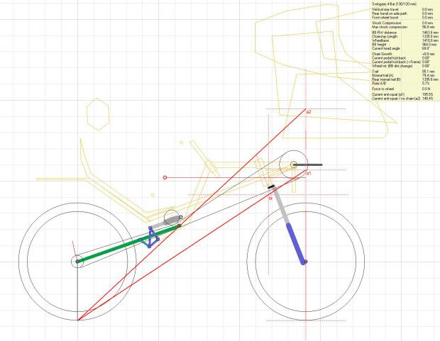

Kannattaa tutustua vähän Linkage nimiseen ohjelmaan jolla voi suunnitella ja simuloida erilaisia fillarin jousitus ratkaisuita. Löytyy osoitteesta http://www.bikechecker.com/
Demo on ilmainen ja personal edition myös ihan kohtuu hintainen. Itse tutkiskelin erilaisia geometrioita tuolla ohjelmalla aika paljonkin kun suunnittelin täysjousto pystäriä.

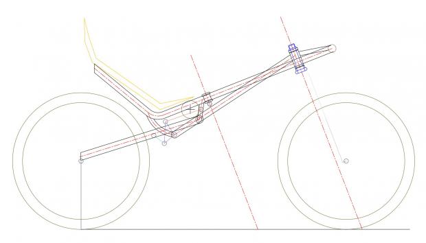

Tämän mun vekottimen takajousituksen geometria on sillä ilmeisesti suunniteltu:
A MWB S99-120L 2011.jpg (38.48 KiB) Katsottu 6009 kertaa
Suunnitelman teki Craig ja hänelle toteutti Rob English, alla siitä skitsi:

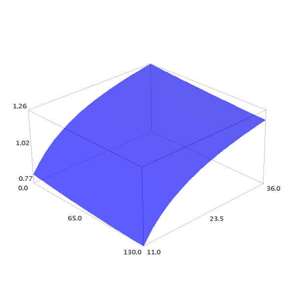

ReeL12 kirjoitti:
Jousitus kokonaisuuden toiminnassa pitäisi myös huomioida iskarin tyyppi. Ilmaiskarissa on luonnollista progressiota paljon enemmän kuin kierrejousellisessa ja tätä voi kompensoida falling rate geometrialla. Tuo on kyllä jo aika lailla hifistelyä koska suurin osa rungoista on tehty niin että toimii molemmilla iskarityypeillä.
Craig:n regressio on suunniteltu juuri ilmaiskarille:
Käytännössä tällä on saatu tunnokas jousto jossa takapyörä pysyy hyvin maassa ja pohjaan en ole tainnut 160+ mm:n joustovaroja saada vielä kertaakaan. Toimintaperiaate tulee pysymään samanlaisena.
