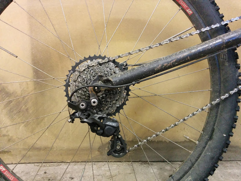

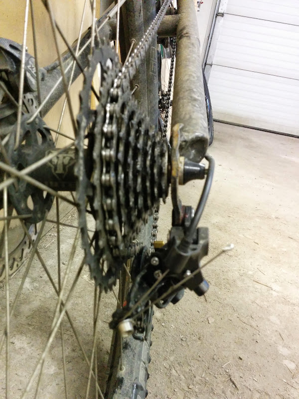

Nonni, nyt on tällä kombinaatiolla ajettu jokunen satanen. Vaihtajaa asennellessa näytti ettei korvakko ollut suorassa joten käsivaralta vääntelin vaihtajan suurin piirtein ruotuun. Ihan kohtuudella se vaihtoi mutta vähän ehkä enemmän kakistellen kuin 10-vaihteisesta modattu SRAM X.9 Type2. Kytkin on parempi, vähemmän ketjun melua kun röykyissä ajaa.
Tässä pari kuvaa miltä vaihtaja näytti 1x9 -vaihteiston viimeisillä hetkillään:
Tykkään miten vähän tuo tulee haarukkaputken ulkopuolelle ja miten takana/korkealla koko vaihtaja ja häkki on... todella hyvä kun ajelee kaiken maaliman risukoissa ja joskus joutuu kaatuilemaan vaihteiston puolelle.
KuvaKuva
Tästä näkee koko vaivan jolla simpan 10-vaihtajan saa pelittämään SRAM:n 9-kahvojen kanssa. Kun kytkin on vielä parempi kuin SRAM:n ja vaihtaja ei maksa paljon mitään niin ei voi kuin suositela. Kuten sitä että paree ostaa oikeasti laakeroidut taittorullat kun nämä on sitä holkkilaakeroitua kuraa.

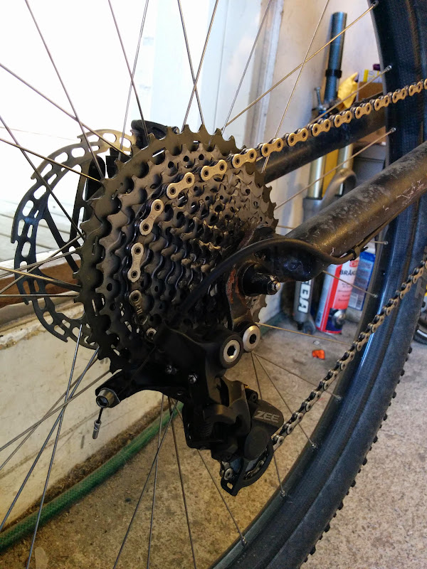

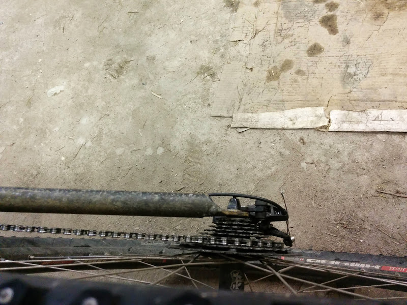

No tässä on yksi kuvajainen uudesta pakasta ja ketjusta:
Toimii muuten aivan loistavasti. Ehkä jopa totun simpan pehmeämpään vaihteen vaihtumiseen, SRAM oli enemmän kuin työkoneen vaihteisto eli ei yleensä jäänyt epäselväksi vaihteen vaihtuminen, tässä pykälä vaan vaihtuu.
Välitykset on erinomaiset, tällä on vihdoinkin kivaa ajaa kovallakin pinnalla kun entisen pakan parin vaihteen välinen iso hyppy on kokonaan poissa.
Eli tämä mun kokeilukierros tuotti ainakin tällaisen tuloksen:
  • Aloita halvalla SRAM:n 9-vaihteisella systeemillä, mullahan se oli X.7 pohjainen ja PG970 pakoilla
  • Halusin ketjun kolinasta eroon, hankin Shimano Zee 10-vaihteisen vaihtajan jossa toimiva kytkin ja helposti saa toimimaan SRAM:n 9-kahvan kanssa
  • Halusin yksinkertaistaa ja keventää vaihteistoa, purin 11-32 ja 11-34 9-pakat ja ostin pohjalle Hope T-Rex 40-piikkisen. Sain melkein SRAM XX1 -vaihteiston skaalan ja halavalla. Samalla sai etuvaihtajan kahvoineen veks
  • Tuli aika päivittää vaihteistoa (ketju tuli kulumarajalle), hyppäsin suoraan 1x11 vaihteiseen hankkimalla Shimanon M9000 11-40 pakan ja liipasinvaihtajan (sekä tietysti 11-ketjut).
No eihän se tosiasiassa ihan noin mennyt, välissä oli kaksi satasen SRAM X.9 Type2 -vaihtajaa ja eteen tuli kallis kampisarja jossa narrow-wide ketjuratas mutta näistähän voi ottaa oppia :D.
