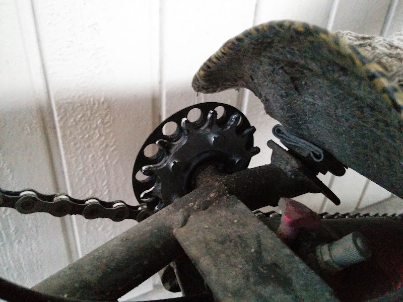

Nythän värkissä on narrow-wide ketjuratas valmiiksi:
Ja siinä rullaa 11-vaihteisen ketjut. Toimii erittäin hyvin ja Squirtlube -vahavoitelu pitää ketjun puhtaana ja ketjuratas puskee sotkut ketjun levyjen välistä pois joka edelleen edesauttaa asiassa.
Sori, ei tullut otettua räjähtäneestä rissasta kuvia... rälläköin siitä "hammasrattaan" veks laakerin pesäosaa myöten niin että jäljelle jäi ulompi sivulevy. Tulostin sprocket.exe ohjelmalla 14-piikkisen rattaan jossa keskireikä on sopiva laakeripesän päälle ja viisi kiinnitysreikää kun muovirullassa on viisi sormea.
Sitten paskartelemaan 3mm:n alumiinilevystä ratasta käyttäen Bosch:n sähköporaa pystyporatelineessä, poraviilaa ja jyrsinteriä käyttäen. Mallina käytin 9-vaihteisen ketjua että kulkee ja lopuksi kävin testaamassa 11-vaihteisen ketjun päällä että rullaa.
Lopuksi porasin ne viisi kiinnitysreikää, 3mm: reijät läpi rattaasta ja muovirattaasta päällekkäin, sitten rattaaseen 4mm:n reikä ja muoviin perään M4 kierteet ja perään "sisäpuolelta" M4-ruuvit. Tuli tivi paketti ja pysynee kasassa. Sisäpuolelle ei tule sivulaippaa lainkaan.
Aamulla kun polkasin töihin niin ekat parisataa metriä ratas piti vähän ääntä mutta nopsaan kului "työstöepätarkkuudet" pois ja sitten ketjulinja olikin yhtä hiljainen kuin (melkein ehjällä) muovirissalla.
Pitää napata auringonpaisteessa pari kuvaa. Hampaat on, kuten QX1-ketjurattaassa, reilusti pidemmät kuin normaaleissa rissoissa. Ei ole mitään pelkoa että ketjut hyppäisivät rataalta pois tai edes vääntyilisivät pahemmin kun rissan ja ketjun alapuolella on pultti estämässä kokonaan ketjun tippuminen. Kulumisesta ei tiedä, katsotaan miten käy.
Tuli mieleen että Absolute Black tekee sinkuloihin vapaarattaaseen sopivia narrow-wide rattaita:
Jos 16-piikkinen mahtuisi ja tuollaisen pultilla kiinnitettävän vapaaratas-lukkosokka laakeroinnin rattaalle saisi niin voisi olla ehkä lähes täydellinen maasturin taittorissa.
No tässä näin aluksi kuvajainen autokatoksen varjossa napattuna:
Hyvin tuntuu pelittävän, tänään pitää laittaa koetukseen maastossa...

Pitäis vissiin lasketa mahtuisko esim. 16 hampainen metaan ja jos sopii niin puuhastella jostain sopiva runko jolla saada terracyclen ohjurin kaksi 608 laakeria siihen kiinni niin että tuo on helposti vaihdettavissa samoin kuin laakerit.
Pitäiskö sitä nuorta CNC koneistajaa kiusata jos noita adaptereita tekis muutamia kappaleita muillekin kiinnostuneille.

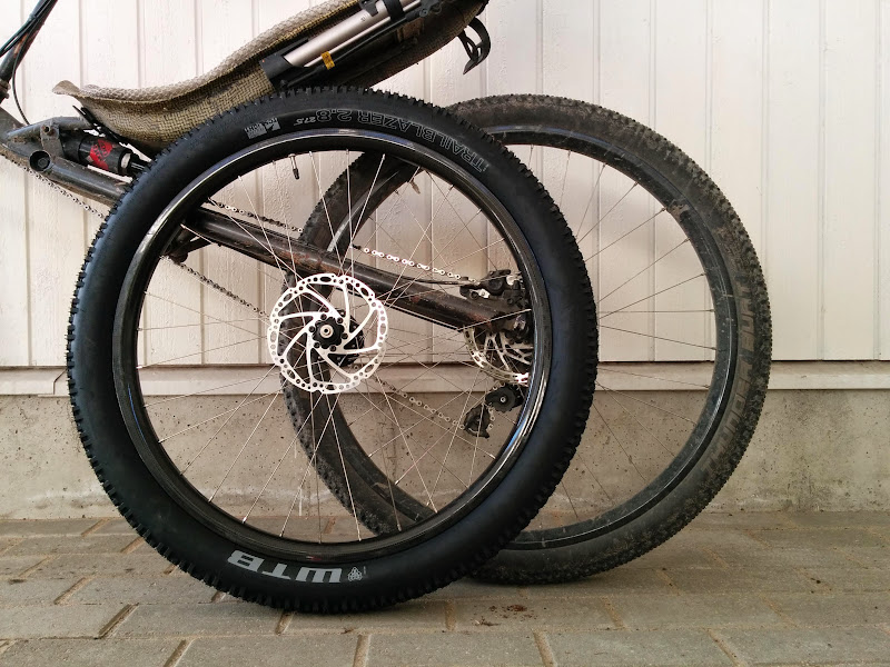

No nyt on laihaa läskiä alla:
Ajelin tällä töihin aamusella ja vähän hitaammalta vaikuttaa mutta ei paljoa. Verrattuna vaikkapa WTB Bronson Race -rengastukseen joka on selkeä maastorengas ja erittäin hyvä märkiin olosuhteisiin.
Edessä on edelleen Schwalbe Thunder Burt 54-559 jonka ajattelin viikonlopuksi vaihtaa Bronsoniin.
Koko takakiekko ilman pakkaa ja pikalinkkua painoi 2050 grammaa. Eikös noi oikeat läskirenkaat paina helposti tuon verran ja siihen sitten kiekko ja hilppeet päälle ?
Mahtuu helpostikin jos penkki ei ole kovin edessä tai pystyssä.
Joo mua kiinnostaa tollaset adapterit.
Ja Metalle kannattaa tehdä se adapteri sellaiseksi että siihen saa myös ilman hampaita olevan muovirullan aka TerraCycle paluuketjullekin. Eli periaatteessa nykyaikaisen sinkulan (kapea) vapaaratas johon pohjalle vetopuolen NW-ratas ja päälle paluupuolen muovinen rissa. Sisäpuolelle ei sitä laippaa rattaalle tarvi ja ylös & alas sitten toppari ettei ketju hyppää pois rattaan päältä.

Jos joku tekee piirustuksen osasta niin kyllä mä teen.. 15T Taittopyöriäkin olis tulossa, alumiinista tällä kertaa. Matskut olis jo mutta pitäs jossain välissä ehtiä tehä.

Kuinkas leveillä hampailla teet? Mulla on meinaa terracyclen vehkeessä se että siinä alumiini hampaat on niin ohuita että ketju yleensä makaa siinä vähän vinosti joka ei varmasti auta ketjun kulumiseen ja on luultavasti syy miksi se pitää niin paljon ääntä.

Itse näkisin ettei siitä sisäpuolen laipasta olis pahemmin haittaa ja sillä palalla olis helppo ruuvaa se homma kassan jos pujottaa noista rattaan reijistä tai lähempää akseli sen adapterin rungon läpi ruuvit ja tekee siitä sellaisen sandwich tyyppisen ratkaisun. Siihen olis helppoin tehdä sillon kaksi identtistä ulkolaippa palaa, ja keskiharjanteen pala jossa on paluuketjun ura ja sitten ratas + adapteri joka on laakeripesä samalla.
Luulis että netistä löytyy varmasti vapaarattaan rungon 3D-malli jota muokata ja siihen kaveriks tekee noi pari muuta palaa aika helposti. Halutessaan voisi trimmata sisäpuolen palaa niin ettei se ole ketjun tasossa.
Monet neljä tuumaiset renkaat painaa n. 1100 g -- Kendalta löytyy Juggernaut rengas joka painaa vain n. 770 g joka on todella vähän.

Juu taisi olla mielessä enemmän budjettiläskien vakiogummien painot. Toisaalta niissä on myös kyljet jotka kestänevät vähän enemmän niissä kivikoissa ajoa.
Vertailun vuoksi tuo Thunder Burt kiekko painaa 1600 grammaa. Eli enemmän kumia pienemmässä vanteessa painaa noin 400g enemmän. Ja tässä kumissa on enemmän kylkiä ja tuntuu olevan myös mukava ajaa ja pito piisaa kun töistä kirmasin mettäpolkuja pitkin kotio.

On-onen Floaterit ovat luokkaa 1600g ja vee rubberin 1500g. Ne ovat hintaluokassa 40-60 € / kpl.

Ihan vertailuksi tässä tuo todella kevyeksi mitattu rengas ei olis niin kevyt, mutta eipä ole kalliskaan: http://www.bike-discount.de/en/buy/kend ... /wg_id-240
