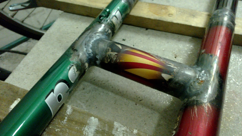

Eilen oli lenkkipäivä ja tänään ehti hetkeksi talliin. Takahaarukan jatketut putket on valmiina, toiseen tein upotuksia nivelenä toimivaan keskiöön kiinnitystä varten ja sille latasta paskartelin pään valmiiksi.
Seuraavana toiselle puolelle sama niin pääsee mallaamaan lopulliseen mittaan haarukkaputkia ja 26" maasturin korvakkoja sovitteleen toisiin päihin. Lankkujigissä sitten mallaan paketin suoraan ja heftaan haarukkaputkiin molemmat päät kiinni ja sitten tekemään renkaan eteen vahvikeputkea.
Taidan valita ovaalia runkoputkea siihen että saa enemmän vastusta väännölle. Keskiöön kiinnityksestä näyttää tulevan sen verran tukeva että kun pultit lukkoprikoilla vetää kunnolla kiinni niin eipä tarvi pelätä että haarukka kiertyisi.

mhelander kirjoitti:Takahaarukan jatketut putket on valmiina, toiseen tein upotuksia nivelenä toimivaan keskiöön kiinnitystä varten ja sille latasta paskartelin pään valmiiksi.
No valmista ei vielä ole mutta sinne päin. Toinenkin nivelpää on valmis, haarukkaputket katkaistu 73cm:n mittaan ja hepattu kiinni päihin ja pakan puoleiseen akselin korvakkoon. Tältä se sitten näyttää:
Akseliväli näytti olevan noin 145 cm ja haarukan nivelen korkeus melkein 60 cm.
Seuraavaksi valosaan aikaan pyörät jigiin ja haarukka suoraan, heppaukset ja loppuun hitsaukset. Pääsee sitten ihmettelemään takajousituksen saloja iskaria odotellessa.

Ah soo... eilinen menikin pääosin rouvan kanssa pihatöissä, siksi vähemmän on saatu aikaiseksi. Vaikka pidin pari lomapäivää. Tällä projektilla on vähän kiire kun pitää saada tämä riittävän pitkälle jotta pääsen takaisin rekvisiittana näkyvän vanin kimppuun. Se pitää katsastaa käyttöön parin viikon sisällä. Maalihommat loppuun ja pitää tehdä uudet peltipakosarjat. Pyörän teko menee hyvästä harjoituksesta siihen...
Nyt alkaa haarukka olla rakenteellisesti valmis. Viimeistelyä vähän ja akselin korvakot kiinni.
Yosemiten putki on paljon kehnompaa hitsattavaa kuin Nopsan vihreä. Paitsi siinä oleva maali käryää aivan uskomattoman hajuisena.

Maalin käry on ikävää. Mä vedän ihan kostoksi sen veke rälläkkään laitetulla teräsharjalla. Mulla on tosin toi astma riesana. Ei ne hitsikaasut muutenkaan taida olla edes hiihtäjien suosiossa.
