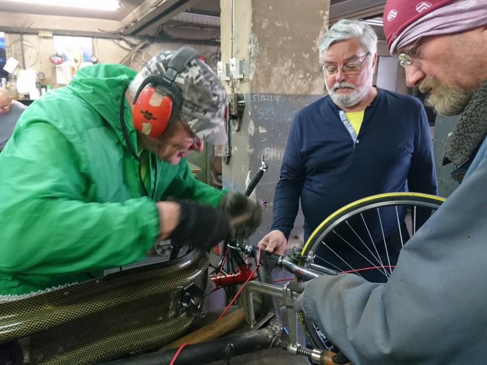

Runkoon tuli reissussa rasitusvamma.
Suunniteltiin korjaus. Katellaan sitten aamulla saadaanko homma työn alle.

Jos väliaikainen korjaus sattuisi jäämään pysyväksi, niin kannattaa jossain vaiheessa porailla reikä jäykkäripellin alalaitaan hitsisauman yläpuolelle, että pääsee vesi valumaan "ammeesta" pois ennen korroosiota.
Re: Kuudee Kosto
Lähetetty: 15 Heinä 2017, 09:44
Kirjoittaja jviirret
Mieluummin tehdä tuohon päälle sivulevyn sijaan umpinainen kotelo, U:n muotoon väännetystä pellistä tai halkaistusta putkesta.
Eikä hiota niitä saumoja "iholle"
Geopyörässäkin repesi aikoinaan yksi hitsisauma ku yritin tehdä liian hienoa

Paja löytyi. Runko korjailtu.

- Takuumiehet työn äärellä.
