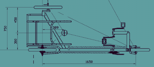

Jarkon piirustus on kyllä niin hyvä, ett himottas tehdä itekin tämmönen - vaikkei se ehkä oo pyörä/kinneri josta ny ite "haaveilen". Kattaminen pitäs miettii. Vaimon käyttöön vois aatella, paitsi kolmipyörä on raskas, hidas, ruma ... :? + sähköavustus, vois olla houkuttimena talveen liukkaille ja pöpperöön. Taakse 559 kiekot tai 507?

En kylläkään ymmärrä tuossa Jarkon piirustuksesta, noita katkoviivoja, niiden merkitystä ja mistä ne tulee :oops: ? Esim. takakiekoilta lähtevät viivat kohtaa kauempana - vaikka takakiekkojen akselit on vähän erilinjassa, kai niiden auraus on kuitenkin 0? muok. Kuvaa suurentamalla ja tarkemmin katsomalla, huomasin ett takakiekot on samansuuntaiset = auraus 0.
Se tarkoittaa, että pahimmillaan takapyörillä on 2,5 astetta kulmaeroa, kun käännetään u-käännöstä tiukimman mukaan. 2,5 astetta tottakai kahnaa vastaan käännöksessä. Tuo kulma vastaa lähes 20 mm aurausta, mutta esiintyy vain kaikkein tiukimman käännöksen aikana. Tätä kirjoittaessa mietin keinuvaan haarukkaan kiinnitettyä sivuvaunukiekkoa, jonka voisi kaupunkipyörittelyä varten heilauttaa taakse täsmälleen toisen takapyörän kanssa samaan riviin ja tien päällä kovemmin ajaessa eteen, vaikka enemmänkin kuin tuon 100 mm edemmäs, jotta ajo olisi rauhallista ja mutkittelematonta vaikka veto on sivussa. Mekanismi olisi siis ylhäältä nivelöity haarukka, joka keinuu taka- ja etu stopparin välissä. :)

Jarkon piirros on hieno ja sen pohjalta on helppo keskustella. Ohjausgeometrian lisäksi siinä ovat nuo painopisteen sijaintia kuvaavat katkoviivat, joista voi elävästi päätellä kuinka kaksiraiteisessa pitää pysytellä tarpeeksi takana. Mutta myös sen, ettei edes piirroksessa vasemmanpuoleinen poljinjalka ole painopistekolmion ulkopuolella juuri muulloin kuin aivan edessä ollessaan. Sakari taisi jo päättää siirtää etupyörän keskelle, jolloin semikampiakseli ja etupyörän toispuoleinen tukeminen eivät ole niin ratkaisevat painopisteen kannalta.

Sivuvaunukiekon keinuakseli tulis poljinkeskiöstä. Kammen poljinkierteen reikään bmx kiekko toispuoleisella kiinnityksellä. :?

Tuo poikkipalkki pitää vain laittaa vinoon kulkemaan diagonaalisesti istuimen alta ja käätä ylös mutkalle niin, että tuo keinuhaarukka saadaan sen päähän. Oikein jos haluaisi hifistellä, voisi tuon keinun tehdä ulokenavalla pienestä kammesta niin että kampi sojottaa suoraan taakse agility-asennossa ja suoraan eteen speed-asennossa. Kun se sojottaa suoraan eteen ja taakse, voi kampi olla lyhyt, eikä jarruttaminen tarkoituksettomasti vaihda asentoa.

Hieno idis miustakin. Mietin vaan kun ajetaan tasasella, suoraan, kovaa, nopeella pyörityksellä - onko tuosta hyötyä, ett sivukiekko on edempänä?
Sivuvaunu hieman edempänä tekee tukikolmiosta laajemman vasemmalle eteen, jolloin pyörä ei kaadu oikealle kaartaessa ja kaarteessa jarruttaessa niin helposti. Lopultakin aika pieni muutos lisää tukevuutta merkittävästi, kun tukikolmio on noin kapeakärkinen. Edempänä oleva sivukiekko tekee myös kääntymisestä vähän jähmeämpää, jolloin oikean puolen vedon aiheuttama vetely ohjaukseen vähenee. Tällä linkkuakselilla varustetusta pyörästä voi tehdä kapeamman, kun pysyy paremmin pystyssä myös vasemmalle.
Tuohon kuvaan muokkaamani kiekon paikka tuli vähän väärin. Tuon linkun kun kääntää taakse, menee vasen takapyörä oikeaa kauemmaksi, josta ei ole mitään hyötyä –haittaa vain, joten vasen takapyörä pitäisi siis olla kymmenisen senttiä edempänä. :oops:

Juu ymmärsin kiekon siirron merkityksen - mietin vaan, ett menee vähän väärin päin kun edempänä oleva rengas vakauttaa käännöksessä mutta sitä käytetään suoraan ajaessa :?
Miten jyrkässä esim 200mm takakiekkojen erolla, tuo vielä kulkis siedettävästi? Kääntyykö nokian radalla?
Nokian radalla jyrkin kaarre on säteeltään 100 metriä. Tuo 200 mm on siitä 2 tuhannesosaa, eli metrinen rengas olisi kaksi milliä vinossa, tai puolimetrinen millin. Millin aurauksella on siis tuo sama vaikutus. Ei siis paljon. 50 m säteellä kahden millin auraus ja 25 mm säteellä neljän. Kyllä sillä ajelee siis kadullakin tuollaisena, mutta kaupunkipyöritykseen kannattanee kipata sivupyörä taakse. :)

Arvelen että tämä "sivuvaunumalli" tulee olemaan paljon helpompi malli rakentaa kuin perinteiset deltat ja tadpolet. Ainoa vaativampi homma on polkimen modaus. Kippiakselin tarpeellisuutta vähän epäilen, kannattaa kokeilla ensin ilman. Voi olla ratkaisu joka tuo esiin monta uutta ongelmaa. mm. jarruhan siinä kippaa samalla ympäri. Toisaalta lisäisi varmaan keskustelua täällä foorumilla joten...
Talvikäyttöön jos tälläistä meinaa, isot pyörät ainakin taakse. Se tosin pidentää pyörää ja heikentää ehkä pitoa. Pitää huomioida kyynärpään tilan tarve.

Tuosta sivukiekosta ja sivurungosta, olis helppo tehdä irrotettava - kuljetusta varten.

Sivuvaunun irrotuksen lisäksi tuohon poikkiputken eteen tukeva sarana, jolla etupää taittuisi alle.

Pyörän leveyttä vois myös säätää jos sivuputki olis klemmarilla säädettävä. Periatteessa sivuptken kääntämällä 180 astetta, saatas myös siirrettyä sivukiekko edemmäs speed asentoon. Tosin tuo siirtyy sillon 0,5m 406 kiekolla, onko jo liikaa?
