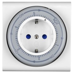

Lyhytaika-ajastin onpi aika kätevä käyttöinen apuväline akkujen lataamisessa.
"Katkaisee virran automaattisesti tietyn ajan kuluttua"
http://www.clasohlson.com/fi/Lyhytaika- ... r365574000
