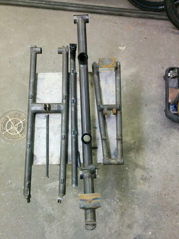

Huomenna maalataan:
Jos tämä olisi myytävänä niin runkokitin painoksi merkittäisiin 7.45 kg. Tässä on vain putkiosat ja ohjauksen- sekä jousituksen osat. Ei penkkiä, ohjainlaakeria jne.
Eli jos MetaPhysic runkokitti painaa 4.47 kg hiilaripenkillä niin tämä painaa vajaat 4 kg enemmän. Eli samoilla osilla MP painaa ajokunnossa 10 kg ja tämä noin 15 kg kun hiilarikeulan sijaan siinä on nykyinen ilmakeula.
Huonosti laskemalla vanhan vastaava kitti on samalla kiloluvulla joten kevennystä ei päässyt merkittävästi syntymään. Jäykkyyttä tuli sen sijaan runsaasti lisää ja järkevämmät rakenteet.
