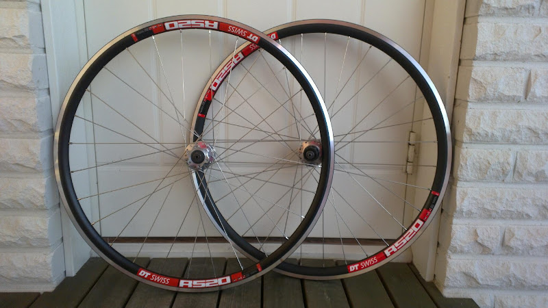

Noniin, hiilari haarukka odottelee pääkaupunkiseudun tullissa selvitystä ja kun eilen tuli vanteet ja pinnat niin pitihän ne nojailulenkin molemmin puolin rihtailla kasaan:
Päälle tulee tällaset gummit:
Meni pikkutunneille joten suorat on...

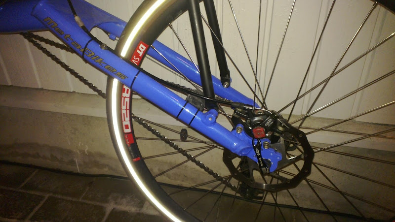

Noniin, kuten marina-aiheessa tulikin todettua niin kelistä huolimatta tuli eilen testattua levyjarruasennus taakse:
Uusilla paloilla epäilytti riittääkö teho kun kahvat on vannejarruille ja näin vaijerin liike lyhyempi, piti säätää palat lähemmäs levyjä ja hinkkaaminen ei ole tavoitteena. Lenkki meni plörinäksi mutta tällä kertaa oli ensimmäinen kerta kun kelin muuttuessa kosteammaksi jarrut paranivat matkan edetessä.
Etuhaarukkakin tuli mutta vasta myöhässä hokasin että se tarvii kompressio-hatun jollaista ei tietysti tullu tilattua... muuten etuhaarukka on kasattu ja odottaa paikalleen laittoa.
