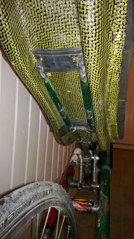

Kolvasin Nopsan ketjuhaarukasta ja teräksisestä satulaputkesta penkin ylätuen. On ohutta putkea mutta toisaalta kulkee ihan penkin selkänojan mukaisesti. Taidan hitsata vielä latan tueksi ja gummia väliin niin kestänee myös maastossa. On aika stealth kun mahtuu penkin ruotojen väliin ;) eli penkki näyttää pysyvän paikallaan ilman tukea.

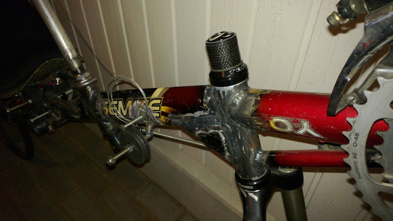

Tokenin ohjainlaakeri tuli joten paikalleen ja stemmin tein katkasemalla yhden alumiinisen ja hitsasin siihen jatkot. On vähän lepsua putkea mutta kokeillaan nyt miten kestää ja tarviiko tosissaan tangosta kiskoa.

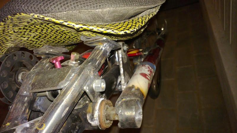

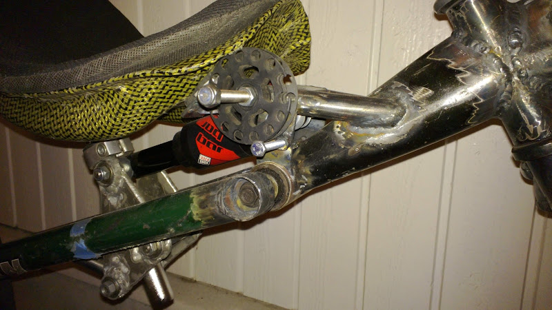

Tossa vielä pari kuvaa iskarin ja vetopuolen taittopyörän ympäriltä:

Tulee Commencalin Metan jousitussysteemi mieleen tuosta takaiskarin linkustosta. Se ainakin on erinomaisen herkkä ja mukava maastossa verrattuna perinteiseen singlepivottiin.
Tulee varmaan aika kova vääntö tuohon istuimen kannattimeen, jos oikein innostuu ottamaan spurtissa tukea penkin yläosasta.

Kiitos. Tosiaan lähellä on rakenne noissa, suurin ero iskarin asennossa. Ja siinä ettei nojakissa tarvi alkaa kikkaileen haarukan nivelpisteen kanssa kuten pystärissä kun ongelman voi ratkasta taittopyörän sijoituspaikalla.
Joo. Mutta se ei ole suurin vääntö vaan iskut kun ajaa oikein kunnon koloon tai monttuun. Jos katsoo kuvia oikein tarkkaan niin penkin pohja on sisägummilla pehmustettuna tuettu heti satulaputken jälkeen. Tästä seuraa että käytännössä koko penkin pohja persuksista ylöspäin ottaa vääntöä vastaan, tuon tuen tehtävä on vain hallita kiertymistä.
Ja kun on 150-170mm joustovaraa voi ilmajousen säätää mukavaksi. Syö ainakin terävät iskut kokonaan pois. Ja jos tuntuu että pohjaa niin nostamalla selkä irti selkänojasta on kaikki paino persuuksilla ja näin suoraan rungon ja haarukan nivelpisteen päällä.
Tämä siis teoriaa, käytännön ajo kertoo miten toimii. Nojakkia ei ajeta maastossakaan väännöllä (=runttaamalla) vaan kierroksilla. Ainakin niin minä teen. Siksi 3x7 vaihteisto... (22/36/46 ja 23-32 pakka). Kun ei 34 + 11-32 oikein MP:llä riittänyt tiukemmissa ylämäissä.

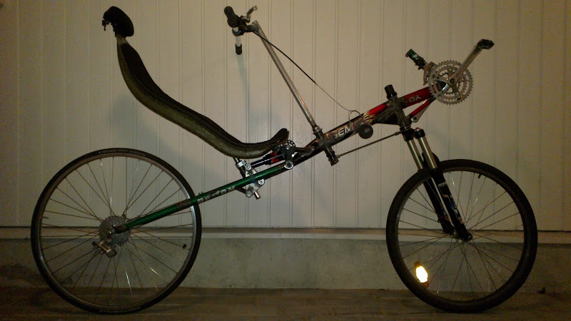

Ja kun vehettä valmiiksi kuulutettiin niin nyt se on valmis ja ajokuntoinen:
Tässä kunnossa, pussissa kilokaupalla työkaluja varalle, kävin ensimmäisen lenkin heittämässä. Sopivasti alko lunta pyryttään ja reippaasti tuuleskelemaan. Ihmettelinkin ennen takaisin kääntymistä miten tämäkin kulkee 25-27 km/h näillä sykkeillä, kunnes paluumatkalla totuus selvisi ja vauhdit tippu tuonne 20:n kantturoihin.
Hyvää oli ettei mitään menny rikki, lopulta kaikki toimii pääosin ja ajettavuus on ihan ok.
Samaa ei voi sanoa simpan SPD-polkimista, ihan paskat. Kiitos polkimien ja klossien huonon pysymisen ja tarttumisen tuli näköjään potkittua paluurissan lyhentämätön tappi vinoon ja se ei loppumatkasta pyöriny lainkaan.
Ja samat 90-luvun 26" maasturin vaihteistosta, 22/36/46 on ihan toimimaton kokonaisuus 12-32 pakan kanssa, toimivia vaihteita on pari kolme mun pyörätienopeuksilla. Isoa lehteä ei tule koskaan tarvimaan, kuten ei Metalla tarvinnu 50-piikkistä paksukumipolokasussa. Mietintämyssy päähän minkä kokoset lehdet tuohon pitäis tehdä, samalla tulis ovaalitkin...
Muuten nuo vaihteet vaihtuu todella hyvin, varmaan paremmin kuin Kuwaharassa koskaan. Auttaisiko kunnolliset (uudet tällä kertaa) vaijerit hyvin silikoniöljyllä rasvattuna, uusi 7-lehtinen pakka ja 9-vaihteinen ketju SRAM:lta. Ja tietysti pidemmät matkat kulmapisteisiin kuin maasturissa.
Mutta sekä Hayes:n nestejarrut edessä että BB7 vaijeritoiminen takana toimii hyvin. Nippa-nappa ylsi takajarrun putki etuhaarukasta tangolle. Ja gummit, ne pitää hyvin mutta kuitenkin vierii ihan kivasti lumisella pyörätiellä. Melkein yhtä hyvin kuin Metan 30mm:n kitkarenkaat. Ei minkäänlaista vaikeutta tällasella -1..0 kelillä puuskaisessa lumituiskussa.
Stemmiä päädyin ajellessa taittamaan vähän eteenpäin että sai tangon lähemmäs jalkoja. Ajoasento tuntuu vähän erikoiselta mutta äkkiä siihen tottu. Kääntösäde on vähän iso mutta eiköhän sen kanssa opi treenamalla pärjäämään. Ottaa eri lihaksiin ajaminen tällä, penkki kun on pystympänä.

Räyhän näkönen. Ei muuta kuin metallilakka pintaan . Niin jätä luovuttajat näin näkyviin . :wink:

No se pitäis ainakin pitkäkyntiset katselemassa muita vekottimia.
Mutta taidan kuitenkin käydä autokatoksessa hiekkapuhaltamassa ja ainakin pohjamaalaamassa, kunhan jenkin saan ensin mallilleen. Muutaman testilenkin ajan vielä tollasena että jos tulee tarvetta hitsata ei vaivalla laitetut maalit käryä sitten veks.

Mitenkäs kun mulla meni vähän ohi tämän makean fillarin rakennusta seurattaessa että mikä oli se perimmäinen syys pitkään akseliväliin?
olisiko lyhyemmän akselivälin tuoma istuinkorkeuden muutos ollut liikaa vai oliko pidon menetys uhkakuvana?

Lyhyt on kyllä ketterä maastossa mutta kiikkerä myös. Ja jos meinaa saada jousituksen taakse niin penkkiä pitää joko nostaa tai akseliväliä pidentää. Ja missä Metalla on etuhaarukka niin kantapäät on heti tiukemmassa paikassa renkaassa kiinni, maastorenkaalla se tarkoittaa käytännössä aina kaatumista.
Ja kun vedetään takapyörää vähän kauemmas taakse niin saadaan tehoa lisää ylämäkeen. Laittamalla joustohaarukka kantapäiden väliin ei ne kopise ainakaan eturenkaaseen.
Mutta spekulointia tämä vielä on, paitsi kun tuli pienosen lumimyrskyn jälkeen suojasäät niin kohta pääsee taas ajamaan "kesäoloissa" maastoon. Sitten tietää enemmän.

Saattaisi jopa toimia suoralla ohjauksella, jos ohjauskulmaa kallistaisi vähän taaksepäin. Jonkun 5 astetta varmaan voisi kulmaa loiventaa ilman ongelmia - suunnilleen samaan kulmaan kuin sulla nyt on etäohjauksen laakeri. Samalla kampien ja haarukan väli kasvaisi eli pelkkää plussaa.
On muuten pahuksen tyylikäs maastokone! 8)

Nyt ei kannata unohtaa että mulla oli nimen omaan tarkoitus kokeilla etäohjausta tässä. Ja pitää keulakulma kohtuullisen pystyssä ettei floppia tule ohjaukseen liikaa. Ja saada etupyörä pois kantapäiden alta.
Ehdottamasi muutokset ovat vasten jokaista yllä mainittua kriteeriä jotka tähän suunnittelin. Se on sitten eri asia onko tämä lopulta hyvä ja miten toimii. Vain aika näyttää.
