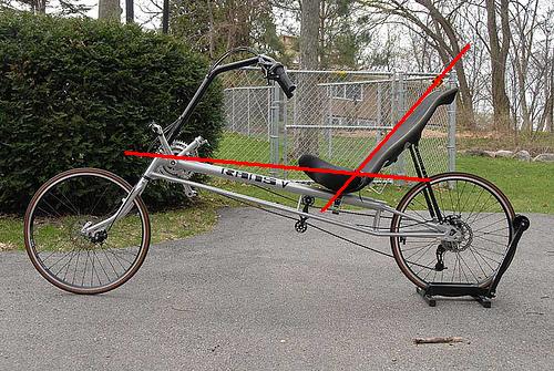

Syväri tuossa jo vastasikin, mutta laitan vielä kuvan "lonkkakulmasta".
Lonkkakulma
Lonkkakulma
oki kirjoitti:
Miten mitoitan polkimet, onko jokin etäisyys / kulma istuimeen nähden :?:
Eli noiden kahden punaisen viivan välinen kulma on lonkkakulma ja hyvin usein sen saa kaupallisissa pyörissä ainakin selkänojan nojakulmaa säätämällä 130asteeseen. Itse olen tykännyt tuosta 130asteesta myös ja on hyvä lähtökohta kun sitää omasta mielestä parasta lähdetään hakemaan.
