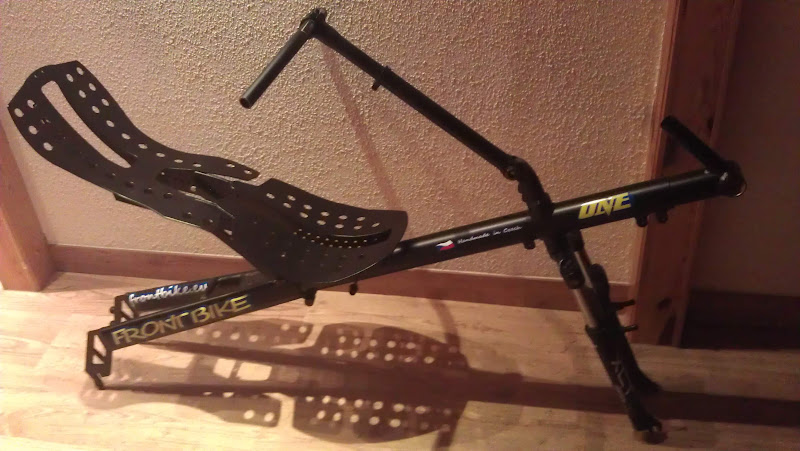

Homma etenee pikkuhiljaa.
Nykyiseen konseptiin tehdään sen verran muutoksia, jotta voin käyttää 700c renkaita (toki haarukka täytyy vaihtaa),
sekä mukaan tulee lokarit, peili ja tarakka.
Kiitokset Mikalle konsultoinnista.

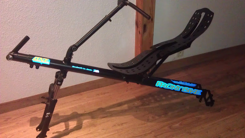

Juhan puolesta vähän kuvia jakoon kun runkokitti on saanut maalin pintaansa:
