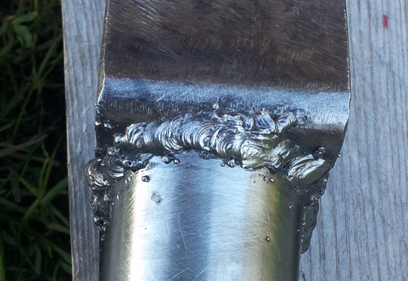

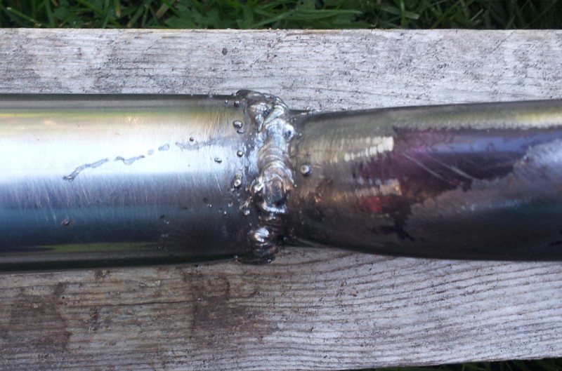

Otin sitten muutaman kuvan hitsisaumoistakin. Täällä kun on yleensä esitelty vain kauniita saumoja, jopa Pastorin ensimmäiset saumat :shock: Aina vähän väliä joku pyörän teosta kiinnostunut valittaa ettei osaa hitsata - kyllä sitä muuten tekisi! Siittä vaan hitsaamaan ei sitä muuten opi. Minä hitsaan halvalla Telwinin puikkoinvertterillä. Kyllä semmoisella oppii helposti hitsaamaan. Aluksi polttaa jonkun kilon 2,5mm puikkoja romurautoihin. Sen jälkeen pystyy takuu varmasti pyörän hitsaamaan. Mikki olisi varmasti helpompi hitsata ohuita putkia, mutta se ei ole kovin kustannustehokas ratkaisu. Mulla ei ole pienintäkään epäilystä etteikö tuommoiset saumat kestä, mutta ei ne kauniin näköiset ole.
Jukka, tää on nyt kolmas projekti samaan aikaan :wink: Clwb on purettu maalausta varten ja Kiiltomato on vielä selvästi kesken vaikka onkin täysin ajokuntoinen.

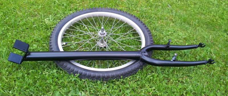

En malttanut odotella enää sopivaa rengasta, niin sovittelin 24 tuumaista rengasta swb:n kylkeen ja totesin että lyhkäisillä kammilla onnistuu juuri ja juuri kohtuullinen kampien korkeus ja riittävän matala istuin korkeus. Tuumasta toimeen ja pyöräyttää nopeasti etupää 30x20 neliöputkesta. Tuli onnettoman lyhyt ketjulinja 34cm :cry:
Sitten ajamaan. Muutama lyhyt veto pihalla ja vartin tauon jälkeen 2,5km lenkki. Luulin että tällä joutuisi opettelemaan ajamista, mutta ei päässyt kokemaan uuden oppimisen iloa. Mbb:llä ajo vissiinkin vaikuttaa :D
Tehdessä harmittelin, kun tein perän aikaisemmin. Siihen täytyi ottaa clwb:stä rengas ja säädettävä narujousitus olisi kiva tässäkin :mrgreen:
akseliväli 117cm
ohjauskulma noin 60 astetta (ei mitattu)
jättö -18 cm
istuin 31 cm
keskiö 47 cm
