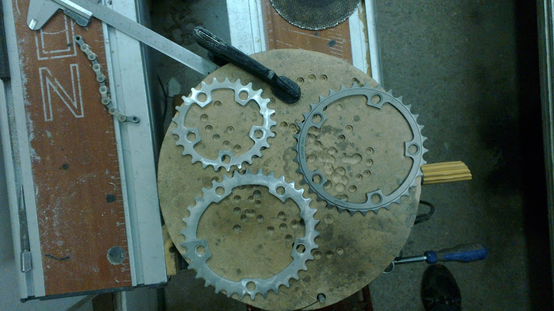

Haluutko kokeilla tehdä ovaaleja rattaita ?
Tässä muuten valmiit ja hampaat porattu mutta viimeistelemättä, "Compact Double" 34 ja 50 -piikkiset, 10% ovaalit...
Tässä paikallaan ja valmiit.
Tässä 34 ja 25 -piikkiset maastoon.

Kirjoittaja PW
Sit kädenvääntö pystyyn. montako hammasta mikä kiinitys. pistetäänkö koristeeks kukkia vai pääkalloja...Kuinka monta kpl..mikä aine.. paksuus
Edellen suosittelen polttamaan oikeessa pottovirmassa. Ja tääl kyl taitaa olla kehissä "hiuka" sofistikoituneempia mallintajia ku meikäläinen viiva-ympyrä tason oppimäärällä.
Juu, ei taida pitkääsarjaa syntyä, joku tahtoo viel ovaalin :? mutt aina pitää yrittää :wink:
