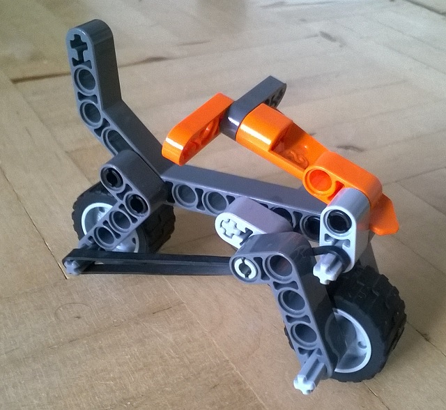

Pyörän tulevan käyttäjän oma 3D malli tulevasta pyörästään:
