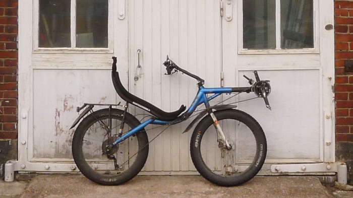

Nyt tarvitsen kokeneempien nojatistien ehdotuksia nojapyörämallista. Pyörällä tulisi pärjätä sorateillä ja ainakin kohtuullisen hyvillä metsäpoluilla. Nykyisellä pyörällä on oikein mukava ajella pinnoitetuilla pinnoilla ja kovaksi tamppaantuneilla sorateillä, mutta muualle sillä ei ole mielestäni asiaa. Nykyinen ajokki ks. linkki( http://www.nojapyorafoorumi.fi/viewtopi ... 524#p84965 )

Laitoin pyöräsi kuvan näkyviin, helpompi arvioida.

Sorateillähän pärjää kun valitsee vähän paksumpaa kumia, varmaan helpoilla poluillakin. Kannattasko ensin kokeilla tuota pyörää, erilaisilla kumeilla Sitten jos kaipaa jousitusta - tartee miettii tosissaan millasia tarpeita ja toivomuksia on. Jotkut ajelee läskeillää, sillon ei välttämättä tartte jousitusta vaan renkaat hoitaa sen pehmennyksen.
Itsellä ei kyllä ole kauheesti maasto kokemusta, eikä ees hirveetä hinkua metsään pyörän kanssa. Vastatkoot "metsänkävijät" paremmin tähän kysymykseen :mrgreen:
Re: Apuuuva
Asfalttisoturina, joka joskus eksyy hiekkatielle, totesin täysjousitetulla 20/26 pyörällä, että iskunvaimennus 50 mm renkaissa reilusti parempi kuin 35 millisessä. Routavauriot ja puuttuvat asfaltin palat pehmentyivät valtavasti. Hiekkateillä vain osuessa irtohiekkaan paksuna kerroksena on 35 millisillä rengas lähtenyt luisuun. Asfaltilla ei koskaan. Ei kokemusta hiekasta 50 mm renkailla.
Miten leveät renkaat menevät jarruista läpi pumppaamattomina? Kun pumppaa, ottaako mihinkään kiinni? Siinä on ensimmäinen rajaava tekijä nykypyörän rajuimpiin maastoihin. Juurien yli ajaessa etujousitus on kiva, jos ei ole leveät renkaat. Miten leveä riippuu osin mukavuudenhalusta, taidosta ja onko terveyttä rytyyttää kovaa sekä tavoitelluista nopeuksista. Nopeustavoite ja kuinka surutta aiot ajaa esteiden yli, kertoo paljon maastopyöräilyasiantuntijoille suositusten perusteeksi
Leveät renkaat ovat se juttu jyrkissä mäissä, joissa on märkää, niljaita juuria ja irtohiekkaa/kiviä. Miten leveä rengas riippuu kuvioinnistakin ja kuskin sekä pyörän painon summasta. Nappuloista ei kokemusta, joten muut määritelkööt, mikä rengasmalli toimii missä maastossa.
Rengaskokona 20" ei ole ihanteellinen maastoon. Isompi rengas kapuaa yli esteiden paremmin. Olet ostanut pyörän, joka on säädetty aiemman omistajan toimesta 180 senttiselle. Luultavasti jalkasi ylettyy hyvin maahan 26" eturenkaisella ja se ylittää esteitä reilusti paremmin kuin kakskymppinen.
Lokasuojat maastossa on kiva juttu ja ei ole taattua, että iso nappulallinen rengas mahtuu jokaisen lokarin sisään, varsinkin jousitetussa pyörässä.
Jousitus tuo helposti hintaa ja hajoavia osia lisää. Tehtaat eivät hirmu matkoja lupaa kestävyyttä jousituselementeille, joten kannattaa tutkailla asiaa. Ei omaa kokemusta, mutta maastopyöräilijöiltä luettuna voi jäädä huoltotarve satoihin kilometreihin. Siten ajopäiviä ja alempia käyttökustannuksia tulee läskirenkaista jousittamattomalla pyörällä.
Alaohjaus kapeissa paikoissa riskeeraa osumaa sormiin sekä ohjaustankoon. Yläohjauksella on siinä suhteessa enemmän mielen rauhaa.

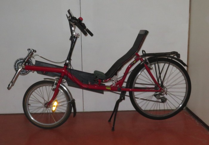

Omalla pyörällä ajaessani soratiellä, jossa on sepeliä tuntuu kuin etupyörä olisi ilmassa. Se hakeutuu minne sattuu. Ehkä etupyörän koollakin on merkitystä. Toisaalta pyörä rullaa kestopäällysteellä niin hienosti, että en ainakaan heti ole suunnitellut vaihtavani siihen ilmasoivempia renkaita. Enkä usko ajavani metsäisillä poluilla tai sorateillä tavaksi saakka.
Luulen, että seurava pyöräni tulee olemaan itsevalmistettu, hieman pidemmällä akselivälillä ja suuremmalla eturenkaalla. Mutta, mutta minkälainen?

Pieni etukiekko on sepelillä ongelmallisempi ku isompi. Nykyään on menty kait enempi siihen ett molemmat kiekot on saman kokoset. Lisäksi on menty isompi kokosiin kiekkoihin, 559 ja 622 koon kiekot on yleistyneet.
Itse tekemällähän saa just semmosen ku haluaa, sitten pitäs vaan tietää mitä haluaa :wink: Yleensä käy niin ett se eka pyörä, eikä tokakaan oo just semmonen ku sitten lopulta haluaa - eli kierre on valmis ja rakentelusta tulee harrastus siinä ku ajelustakin.

Itse oon päätynyt lähes kokonaan etuvetosiin ja viime aikoina kääntyväkeskiöisiin eli MBB-pyöriin. Mutta ei niitä voi maastoajoon suositella, soratiellä pärjää kyllä mutt pehmee hiekka tuottaa jo vaikeuksia.
MBB Kaupunki 2x622.png (444.42 KiB) Katsottu 8532 kertaa
Tuossa viimenen omaan käyttöön tehty. Rakenteluketju tuossa http://www.nojapyorafoorumi.fi/viewtopic.php?f=3&t=4302

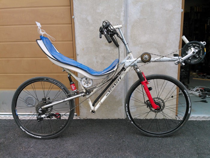

Re: Apuuuva
Rikun läskimetan rakenteluketju tuossa http://www.nojapyorafoorumi.fi/viewtopi ... t=metaphat

Vaihtoehtoja on - sehän ei tietyst helpota valintaa mutta tekee rosessin hauskemmaks, ainakin seurata vierestä ;)
