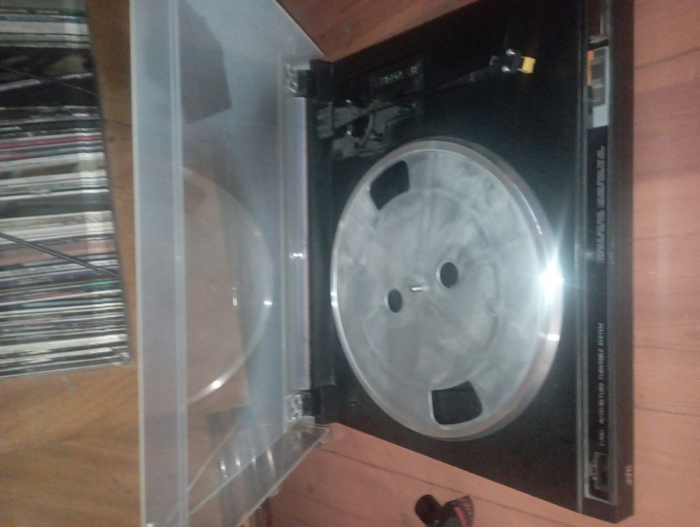

Voisitko laittaa kuvaa siittä soittimesta. Niin olisi helpompi avittaa.
Re: Hifiongelma
Lähetetty: 21 Marras 2024, 21:19
Kirjoittaja PW
JVC L A110
JVC L A110
