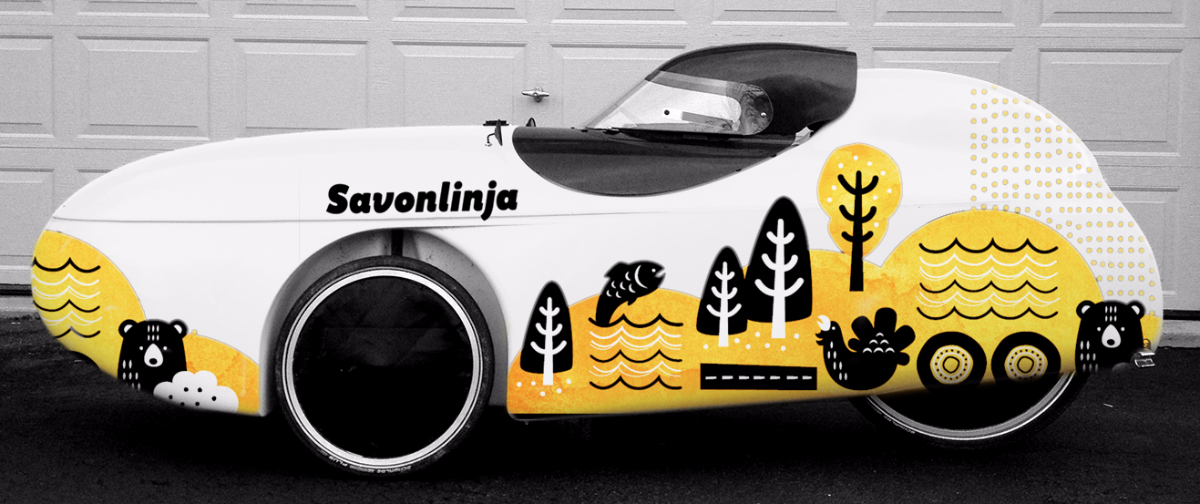

Alunperin mä ajattelin että pyörä pitää ehdottomasti maalata eri väriseksi - että tulee selväksi että se on nyt eri tyypillä. Ja luonnollisesti koska on tullut kaikenlaista graafista juttua tehdyksi - niin jokin kiva graffa tieteskin.
Mitäs sanotte tästä.
Heitin just kyssärin haluisko Savonlinja markkinointiyhteistyöhön. Voisin ajella bussilla duuniin vaihdossa.
Tosi hieno. :D Isosti ihmettelen, jollei tuolla vapaalippua heltiä. :D
