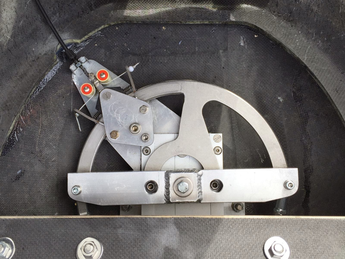

Perhana. Kyllä tää tilting trike teema rupesi kiinnostamaan.
Saiskohan levyjarrun toimimaan kitkavivulla silleen on/off tyyppisesti. Eli default asetuksella jarruttaa ja toisessa laidassa sitten on auki. Suomennos - lähtiessä siis kiinni ja ajaessa voisi vapauttaa halutessaan.
Voisko ton tehdä vanhan polven vaihdevivulla?

Täältä löytyy juttua Velo Tiltin kallistuksen lukitus mekanismista: http://wimschermer.blogspot.fi/2015/02/ ... oruit.html
Siinä on samanlainen lukitusmekanismi, kuin esim. tässä:
Velo Tiltissä näköjään vaijerilla vedetään jarru auki ja sitten näyttäisi että jousi painaa jarrun kiinni.
