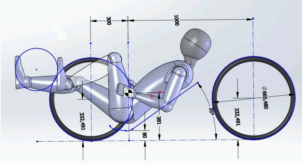

Tässä kuvia Niko Lannettan kandintyön laskennallisesta tarkastelusta aiheenmukaiseen kinnerigeometriaan. Ukko on kuvissa 184 pitkä. Akseliväli on melkoisesti liian pitkä ja takapyörien kääntökulma melko pieni, mutta kyllä tästä jyvälle pääsee, mistä on kyse.
150 kammet 1.png (137.29 KiB) Katsottu 6532 kertaa
150 kammet 2.png (137.03 KiB) Katsottu 6532 kertaa
Tämän näköinen siitä on tulossa etupään osalta. Takapääkin muuten, mutta kahdella pyörällä,m eli yhteensä nelipyöräisenä. :)
Huomatkaa, että etupyörät kääntyvät vain kaksi astetta puolelleen, jonka ketjuvaihde sietää vaivatta, mutta tuo kaksi astetta riittää stabiliteetin luomiseen suoraan ajaessa. Vähempikin oikeastaan. 8)
