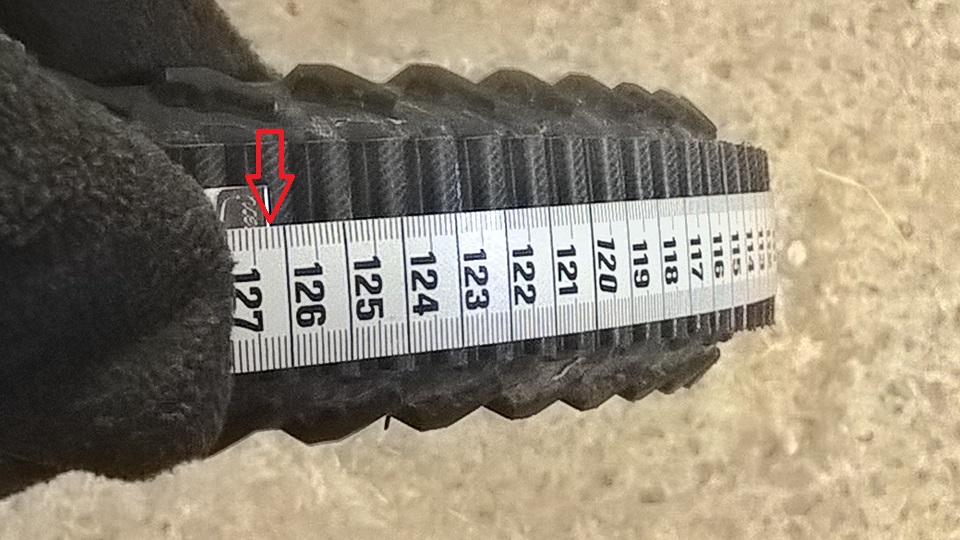

Pääsin kokeilemaan hihnarengasta!...
Hienoa, tästä se testailu lähtee :D . Muutama toivomus:
  • ota kuva päältä (viimeinen kuva) myös ilman hihnaa, niin näkee millainen kulutuspinta renkaassa on hihnan alla
  • mittaa hihnan kehämitta (rengasta vasten tulevalta pinnalta) irrallaan ollen sekä renkaan päällä paineistettuna
  • mittaa renkaan kehämitta paineistettuna ilman hihnaa
    Nuo tiedot helpottanevat hihnojen etsimistä jatkokokeiluihin.
Tässä on mittaustuloksia. Hihnan sisäkehämitta olikin vaikeampi mitata. Karkeasti mitattu halkaisija on 385 mm, eli kehä 1210 mm. Toisin laskien ulkokehä 1262/pii - 2 x 5,7 (hihnan paksuus) = 390,3mm --> kehä 1226 mm. Ero johtunee ainakin osin hihnan keskeltä pullahtamisesta kaarevaksi paineen vaikutuksesta.
Renkaan kehämitta ilman hihnaa 1259 mm, erotus 1259-1226=33 mm
Luulen että hihna voi olla hitusen lyhyempi. Ainakin kapealla kumilla on varmasti oltava tarkasti oikean pituinen. Jorin arvaus että kehän pituus 4 -6 senttiä lyhyempi lienee kohillaan!
Kiitokset näistä, vajaa 3 % pienempi hihnan kehä siis kuin renkaan kehä vapaana ollen.
Guuglailun mukaan lasikuituvahvisteinen tuo kokeilemasi hihna. Oliko Jorilla tarkempaa tietoa niistä teräsvahvisteisista?
Jos selkä on kelaamalla tehty, eli teräslangat ovat hihnan suuntaisia, voidaan laskea. Teräksen kimmokerroin on 210 GPa, joka tarkoittaa, että promillen venytys tuottaa 210Pa jännityksen. Tuosta sitten päättelemällä teräskoordin järkeväksi jännitykseksi enintään 525 MPa tulee teräslangan venymäksi 2,5 promilleä, eli tässä tapauksessa n. 3 mm kehän suuntaan ja noin millin halkaisijan suuntaan.
