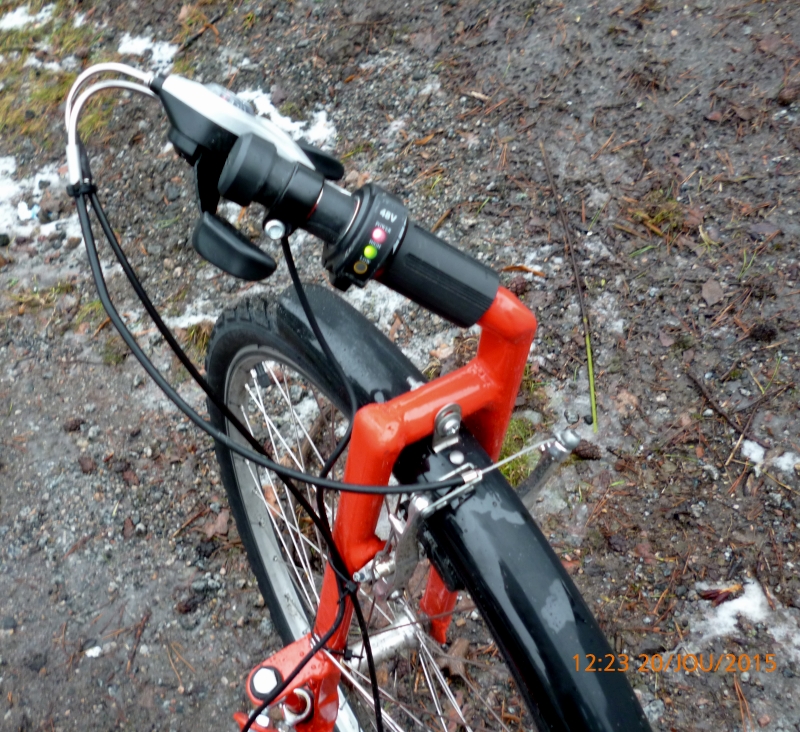

vaaka kirjoitti:
Ohajusken lukittamista en halua, joten sen herkästi tapahtuminen ei kuullosta hyvältä, gummikokeilun tulokset olisi hyvä saada, jos se tekisi ilman jumiin lukittamista vain hieman lisäkitkaa ohjuaksse, se voisi olla hyvä varsinkin yksikätisesti epätasaisella alustalla ajaessa. Sanoo täysjousitetun 60-406/50-559 ajaja :roll:
Eikö ohjauksen lukittuminen vauhdissa ole vaarallista?
Kyllä minä ihmettelen näitä tehdasvalmisteisia tadpoleja, joissa ovat epäergonomiset pystyssä sojottavat kädensijat ja pitkät varret niistä ohjausakseleihin. Ne vaativat ohjausiskunvaimentimet ja ovat herkkiä väpättämiseen. Minun viimeisimmissä tadpoleissa on ohjaus suoraan etukiekkojen päältä. Ei tarvita ohjausiskunvaimentimia. Ainoastaan, jos aurauskulmat eivät ole kohdallaan, voi alkaa väpätys, ja senkin saa loppumaan, kun kiekkoihin on näin suora kontakti. En ole muualla nähnyt.

Re: Nojapyöriä Facebookissa
Olen kyllä Sakari sun kanssa eri mieltä tosta suorasta ohjauksesta. Mulla oli eka tadpole tehty juuri noin, ja tuossa kun ohjausta kääntää millin, niin pyörä kääntyy vähintään saman verran ja sehän on jo silloin iso poikkeama ajolinjasta.
Ehkä kyse on ajonopeudesta, mutta mua kyllä ärsytti se liika herkkyys. Epäsuorassa ohjauksessa saa ohjaustankoa liikuttaa reilummin ja kovissa vauhdeissa ajo on paljon vakaampaa, rentoa suorastaan tuohon suoraan ohjaukseen verrattuna.
Sorry, tuli kuva kaks kertaa. Tarkoitus oli vielä sanoa, että eihän tuon parempaa ohjausasentoa käsille olekaan. Mulla on nyt Arcuksessa velomobiilimainen orava-yläohjaus, enkä kyllä tykkää siitä ollenkaan niin paljon kuin tuosta ICE-nojakkien kuvassa olevasta versiosta. Tuo vaan ei valitettavasti lokasuojien takia Arcukseen mahdu.
