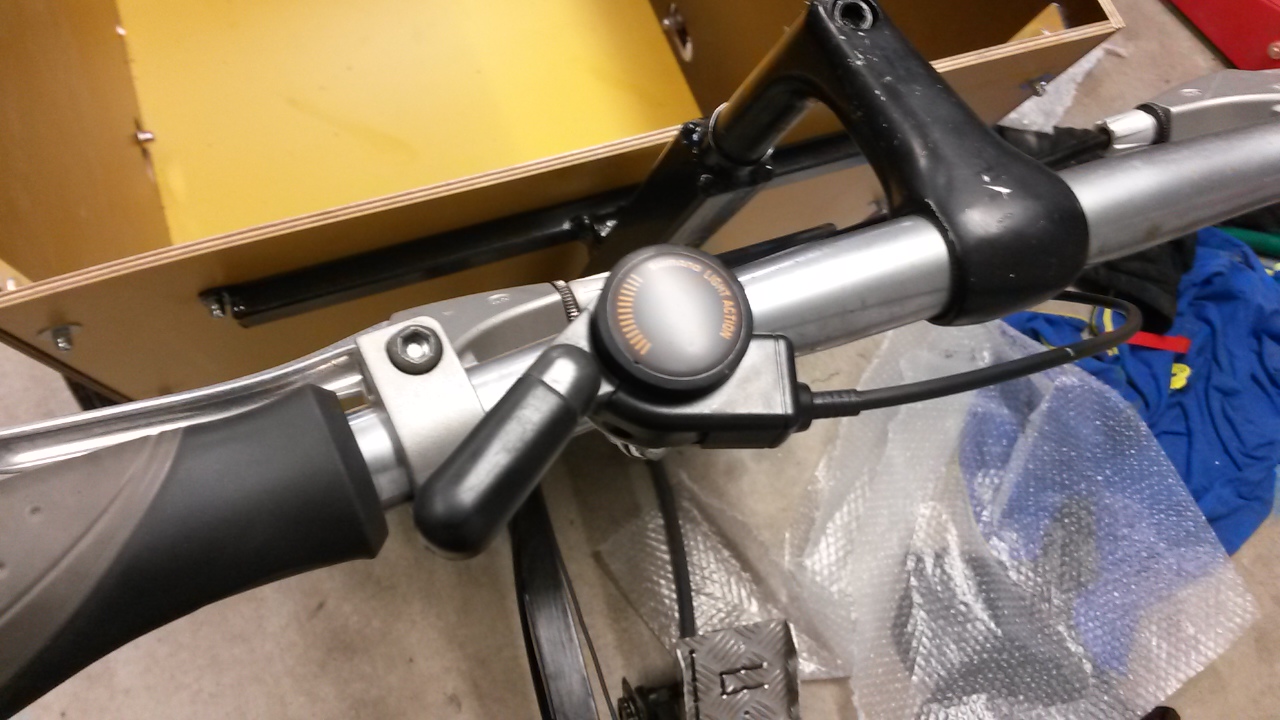

Re: Laatikkopyörä
Kyllästyin indeksivaihtajan säätöön ja laitoin kitkavaihtajan. Kyllä toimii.
