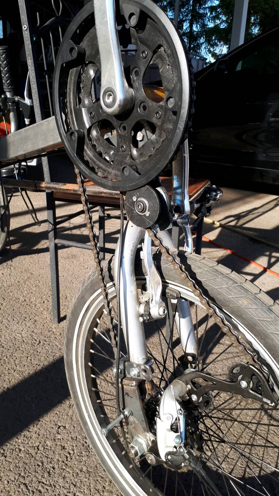

Twisteri heräsi talviuniltaan ja muistin oitis ongelmakohdan joka on pitänyt korjata. Pyörää jos pukkaa taaksepäin ohjauksen ollessa vähänkään käännettynä, niin ketju hyppää pois paikaltaan. Syynä on rullaluistimen renkaasta tehty taittopyörä, terävät sisäreunat ja kuminen materiaali. Ketju haukkaa mielellään kumin laitaan kiinni ja nousee urastaan.
Viestit: 7852
Re: (Eurolava) Twisteri
Uusi taittopyörä syntyi 8mm eteenilevystä reikäsahaten kolme kiekkoa mitkä ruuvasin yhteen neljällä ruuvilla. Laakereiksi tuli samat rullaluistimen laakerit. Laitimmaisiin eteenikiekkoihin porasin laakeripesät 22mm poralla. Keskimmäisen kiekon päälle laitoin O-renkaan. Uran sisäreunoja pyöristelin sorvissa. Nyt ei ketju haukkaa laitaan kiinni, enkä saanut ketjua enää tippumaan demo pakittelussa.
Uusi taittopyörä on pienempi kuin entinen, joten sain siirrettyä sitä vähän taaemmas, niin ohjaus mahtuu kääntymään enemmän kuin ennen.
