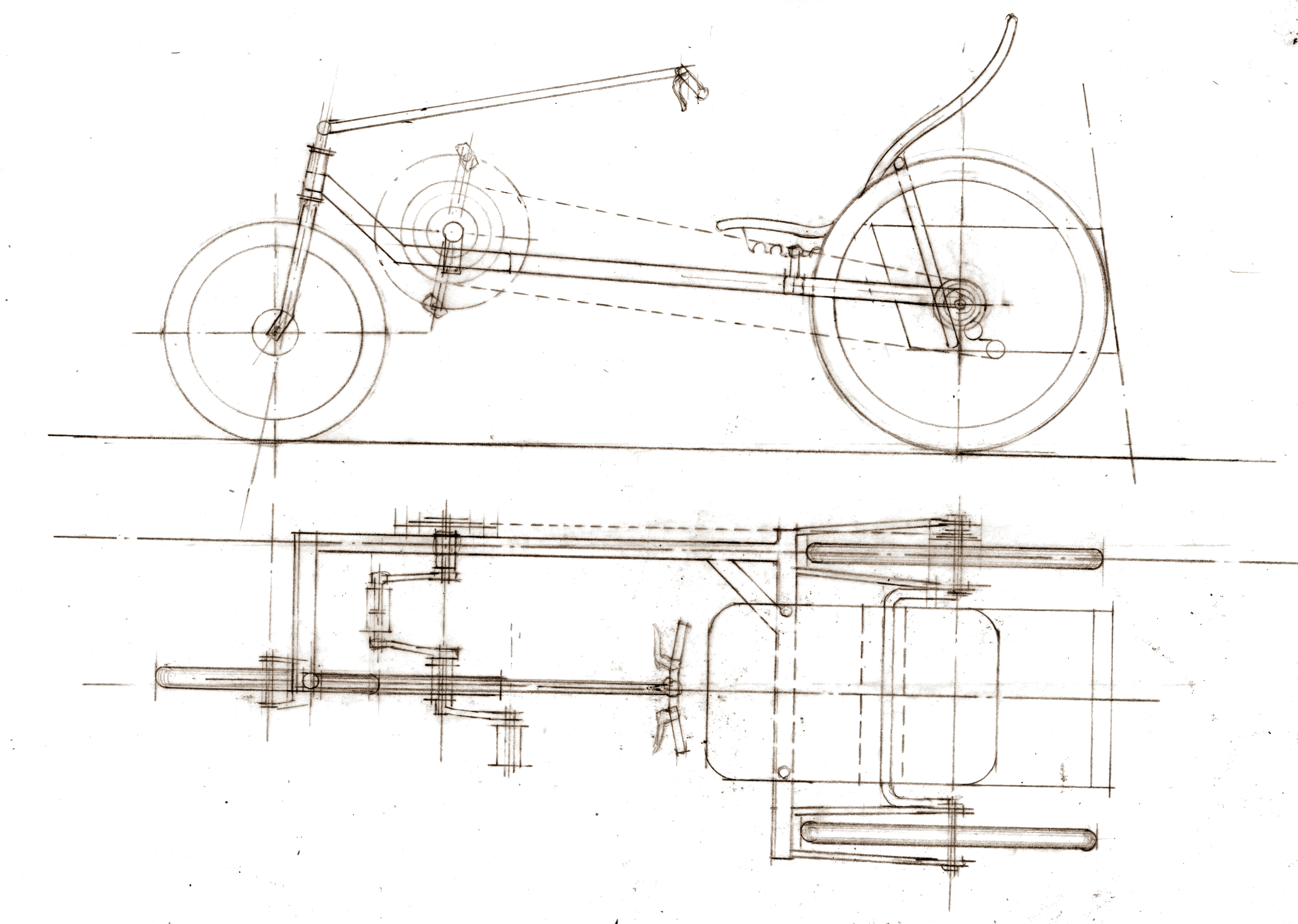

Nythän onkin hauskasti, kun meitä on kolme sivunojakin rakentajaa. Suurin ero on muihin versioihin nähden on, että SH31:ssä voi säätää rungon pituutta, istuinkulmaa ja polkimien etäisyyttä istuimesta kahdesta paikkaa. Olen piirustukseen nähden loiventanut ohjausakselin kulmaa ja muuttanut etuhaarukan muotoa.
Kyllä minunkin versiossa on jatkettava runko ja penkin kallistus säädettävissä. Koska tässä on etuveto, on penkin ja polkimien välinen etäisyys todella helppo ja nopea säätää rungon pituutta muuttamalla. Toi mun piirtämä malli ei ole tarkka rakennepiirustus, vaan 3D-ohjelman harjoittelun lomassa syntynyt versio, eikä siitä kannata mittailla tarkkoja yksityiskohtia :-)
Kuva renderoimaton suoraan Fusion -ohjelman ikkunasta.
PS Noi lokarit on just samanlaiset kuin Azubin tai ICE:n trikeissä ja hyvin toimii.
Yksi rakentaja ja kaksi suunnittelijaa ;) Toiset vaan lätisee ja sun pyörä on kohta ajokunnossa :lol:

Nyt olen päässyt kasailemaan tätä projektia. Mistäs löydän etuvetoon sopivan etuhaarukan (1 1/8) ? Siis mitoiltaan sellaisen, että mahtuu rataspakka. Muut osat alkaa mulla jo ollakin.
Re: Sivunojakki
Ei siihen valmista kovin helpolla/halvalla löydä, mutta helppo sellainen on muokata.
Mul oli kiertyväkettinkisessä ihan normaali etuhaarukkasize=65[/size]. Tunkilla levitin sen verran että vetävä kiekko mahtui dropparien väliin.

ajou kirjoitti:
No pikkuisen tuota haarukkaa piti muokata, että rataspakka mahtui olemaan. Kuva
Ei taida 406 haarukka mennä pelkällä vääntelyllä?
Viestit: 4943
Re: Sivunojakki
Läskipyörän haarukka vois olla aika lähellä .
