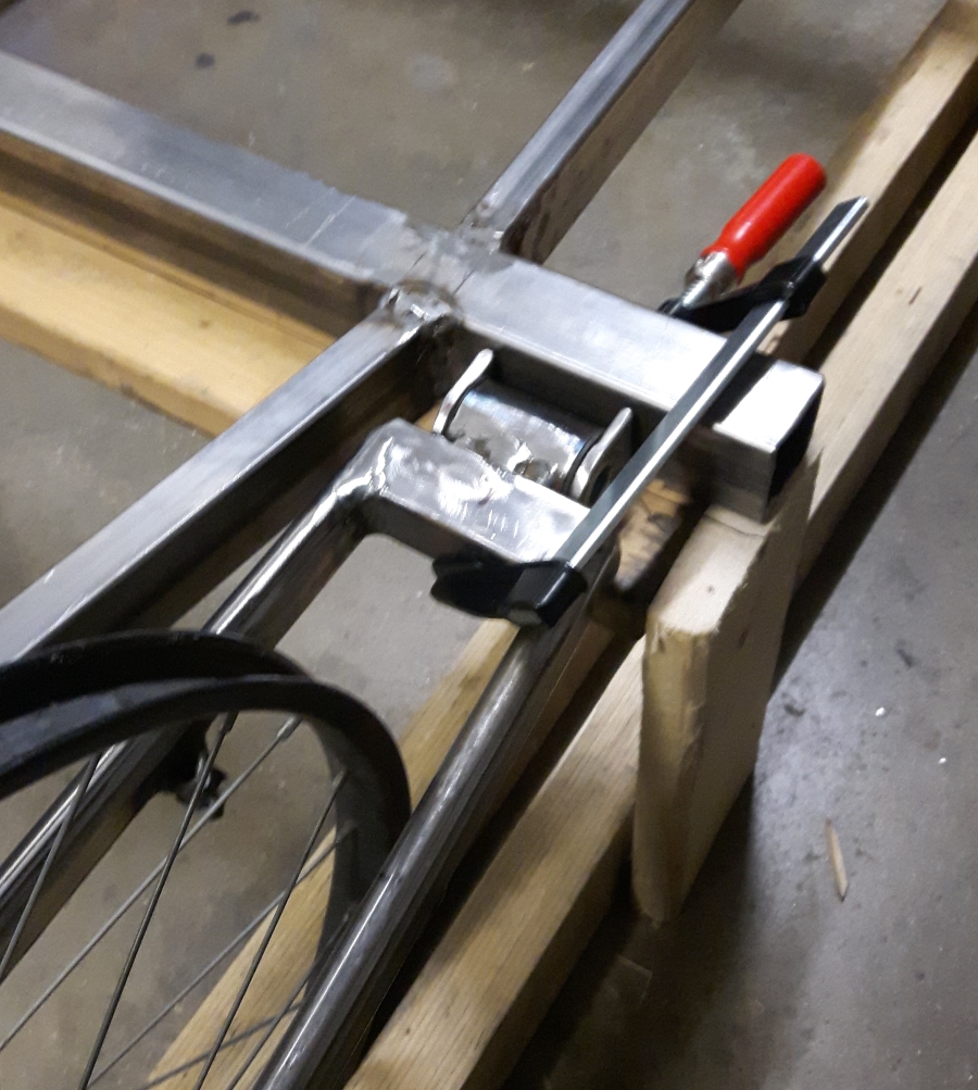

SH32:n kasaaminen jatkuu. Kuvissa jigiasetteluja. Kiekkojen aurauskulmissa on lähtökohtana 0 kulmat, kun tuntuu menevän muuten turhan vaikeaksi.
