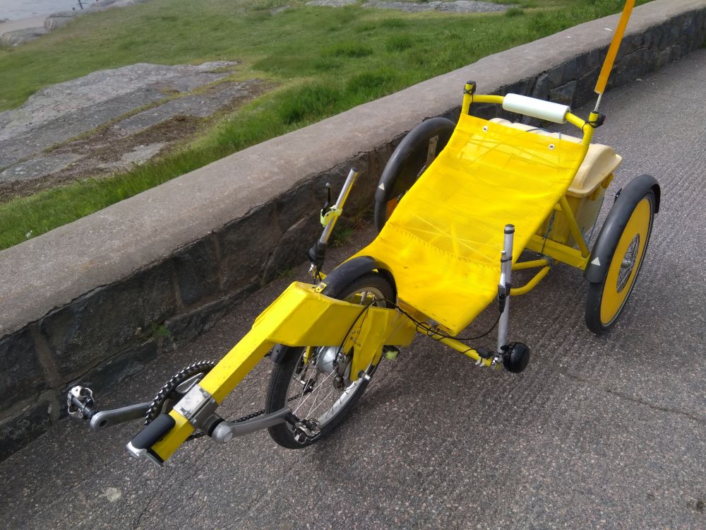

Teinpä minäkin Komsan Hipsun pohjalta:

Eskon Protohippus 3:

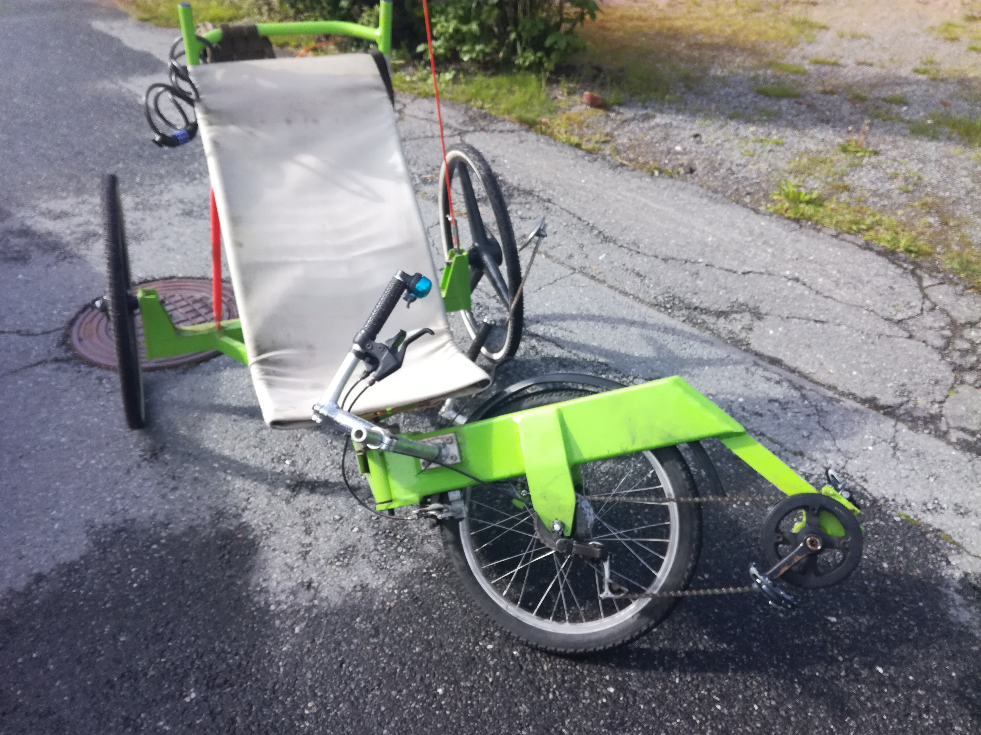

Kaverin kanssa tehtiin yksi Hipparion valmiiksi asti vuosituhannen vaihteen tienoilla, ja tosiaan haalittiin kaikki kuvat ja piirustukset mitä netistä löytyi Meriluodon konstruktiosta, ja juman gegga, se toimii.
Tehtiin vähän jykevän puoleinen alumiinirunko mutta sittenpä on 150 kg parhaimmillaan ollut huoletta päällä, ei notku.
Laittelen tonne "pyöräsi kuva" osioon jotain kuvaa tässä piakkoin. Mehän ei maltettu olla soveltamatta joten kapine on sekalainen yhdistelmä Meriluodon eri variaatioista...
Tehtiin samalla vauhdilla vähän seuraavaankin osia, kai ne vielä jostain löytyis. Myös penkkiin käytettyä nylonkangasta on ISO rulla jos jotakuta kiinnostaa.

Tämä propelin Hipparion siirtyi tuossa viimekuun vaihteessa Tampereelle. Sillä on ajeltu työmatkaa Ruskoon mäkeä ylös ja illalla alas.
Viime viikolla pantiin siihen muodikkaat 102-milliset kammet. Oli muuten hyvä, mutta poljinetäisyys muuttui liian lyhyeksi ja vaihteet olivat jo alkujaan liian suuret. Lyhyet kammet vielä lisäsivät molempia haittoja.
Tänään vaihdettiin takaras 16-piikkisestä 24-piikkiseksi ja siirrettiin kampikeskiötä edemmäs ja istuinta taemmas. Eturatas taitaa olla reilu 30-piikkinen. Nyt on kuulemma täydellinen. Saapas nähdä, miten huomenaamuna mäki nousee.
24-piikkinen löytyi jostain hyllyn perältä, joten se oli nykyisiä, enintään 22-piikkisiä paksumpi. Piti siksi ostaa tuohon 1/8 tuumaa leveä ns. yksivaihteisen ketju. Sellainen ei mene kiristäjän häkistä läpi lukkoineen, joten piti panna paikoilleen ilman lukkoa omalla tapillaan.
Nimeän tämän pyörän omavaltaiseksi Lehtisammakoksi. Väri on autenttinen ja nyt on välityskin kiipeilyyn sopiva. :mrgreen:

Kyllä 24 piikkisiä takarattaita löytyy vieläkin paikallisista pyöräliikkeistä.
Lotek kinneriin laitoin tuollaisen, mutta leveä ketju oli liian leveä jorilta tulleisiin taittopyöriin. Laitoin rattaan kiinni sorviin pyörimään ja hioin rälläkän rättilaikalla ratasta ohuemmaksi 7/8 avovaihteisen ketjulle sopivaksi. Jos ei ole sorvia, niin ratasta voi pyörittää vaikka porakoneella.
Toinen vaihtoehto on 406 CF:ään laittamani sinkulan ketjunkiristin, josta leveä ketju menee läpi.
No tämä ongelma oli jo ratkaistu jättämällä lukko pois, mutta tämä oli vinkkinä tuleville rakentelijoille.

Hienoa, että ainoa oikean näköinen (omani lisäksi) Hipparion Protohippus 2 on liikenteessä. Hipsusta on maailmalla pari muunnelmaa, joiden rakenteet on tehty mukaillen.
Oman Hipsuni peruskunnostin loppukeväästä ja olen nyt tämän vuoden aikana ajellut sillä 4 036 km. Hyvin on toiminut. Toimenpiteet olivat:
  • rungon maalaus, maali nopeasti kuivuva kolmen muovin spray-maali, ei hyvä, kuluu hankauksesta irti herkemmin kuin alkuperäinen/v. 2001 kaksikomponenttinen automaali ja myöhemmät sivellyt alkydimaalit, spray-maali on huonosti peittävää mutta kuivuu 20 minuutissa
  • uusi istuinverkko, ties kuinka mones
  • uusi etupyörä vaihteineen ja renkaineen (Shimano Nexus 8 kuten edellisetkin, viides vaihteisto koko elinaikana, n. 90 000 ajokilometriä), Marathon Plus -rengas 20" 406x47, oli vaikea löytää, tehty jossain kauko-idässä ja vähän epämuotoinen, ei istu suoraksi vanteelle, mutta ei ole haitannut
  • takarenkaiden vaihto keskenään niin, että kuluvat toiseltakin reunalta, kestoikä ei ole koskaan selvinnyt on joko 12 000 km tai 24 000 km (ei jarruja takapyörissä)
  • alkuperäisen Magura-vanne-nestejarrun asennus takaisin (edellinen oli mekaaninen vannejarru, koska BMX-vanne oli leveä Maguran U-pidikkeelle), jarrutusteho on taas huima, rullajarru jää tehossa toiseksi
  • ketjunkiristäjän vaihtaminen yksivartiseksi, aluksi oli kaksirattainen vaihtaja ketjunkiristimenä, nyt toimii äänettömästi ja tuntuu vievän selvästi vähemmän tehoa
  • uusi pienempi eturatas 42T, tuntuu sopivalta 20-hampaisen takarattaan kanssa
  • uusi iso eturatas 46T, edellinen iso ratas 51T oli liian iso lyhytvartiselle ketjunkiristäjälle ja muutenkin turhan raskas, etuvaihtajaa ei ole ollut koskaan, vaihto tehdään käsin (jos tehdään).
