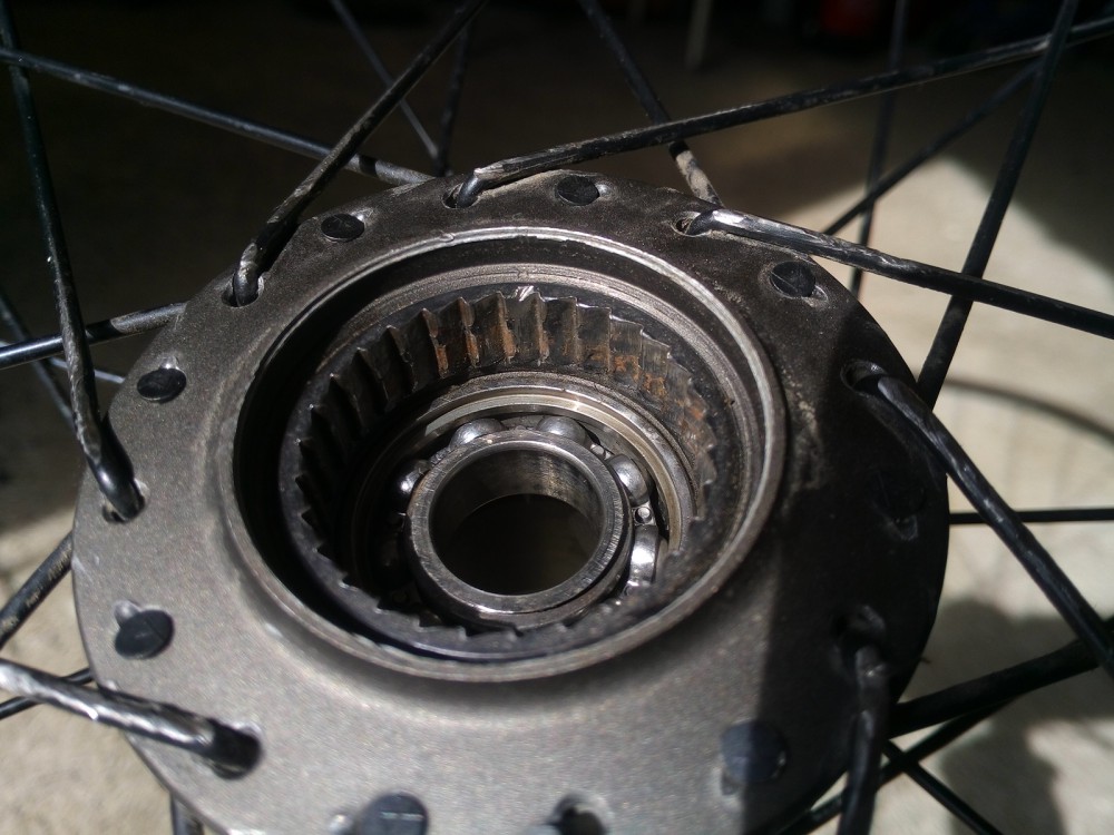

Taas jäi aarteita käsiin tavaratalosta, eli paikallisen pyöräkorjaamon romukuormasta.
Muuta ei navassa lue kuin timeless. Alexrims kehällä.
Vapaarattaan kynsien jousi oli poikki, tein uuden teräslangasta.
Ongelma on laakeri joka ei mahdu hammaskehän takaa pois. Juuri tässä laakerissa tuntuu rohinaa kun pyörittelee. Näyttäisi siltä että hammaskehä on kierteellä kiinni, mutta pistepuikolla naputtelemalla ei auennut. Vai onko vain julmetulla puristussovitteella ja lukkoliimalla?
Onko joku törmännyt tällaiseen, löytyykö työkalua avaamiseen?

Kyllä se lähtee . Liima on vain aika sitkeetä laatua. Lämpöö vain peliin , kyllä pitäs lähtee.

Siis kiertämällä vai lyömällä?

Kiertämällä jos oikein muistan . Piukassa se on , kun telki on sen sinne teljennyt . Sun täytyy tehdä siihen avain , sitä ei saa mistään . En itse aikanaan sellaista löytänyt .
Re: Timeless konelaakerinapa
Kyllä tuo kierteellä täytyy olla. Tuon läpi kulkee ketjuvoima renkaalle.
Valmis avain taitaa olla vähintään navan hintainen. Esim aliexpressistä.
Kunnon teeseitsemies viilaa tietysti oman avaimen :wink:
Edit löytyy niitä kympilläkin.

Oiskohan lämpö mitään tässä tapauksessa. Satakin astetta helpottaa kummasti. Tuohon saatta sopiva alumiini akselin pätkä mennä lyömällä riittävän tiukkaan, että sais väännettyä auki.
