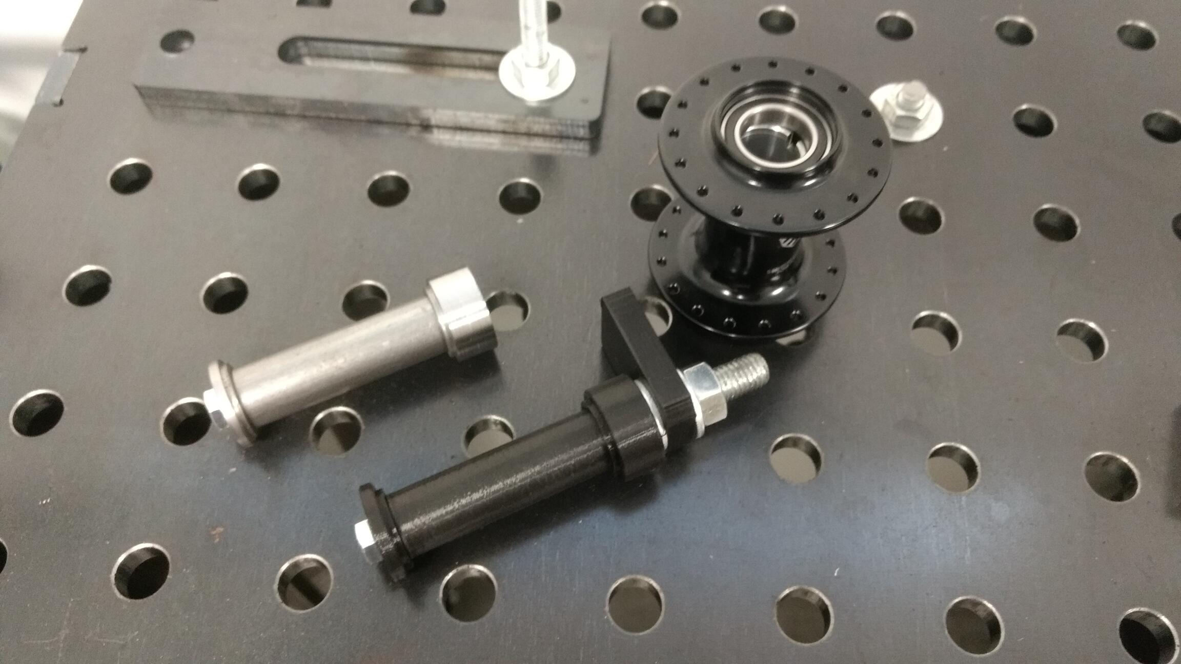

Projekti alkoi jo jokunen vuosi sitten kun tein tuon 'päärungon', mutta jäi sitten pitoon. Pikkuhiljaa tuli hahmoteltua eri komponentteja ja kokeiltua eri toteutustapoja. Etunavan kiinnitystä suunnittelin Onshapella ja tulostin muutaman koekappaleen 3D-tulostimella. Tuossa kuva 3D testistä ja sorvatusta lopputuotteesta:

alfred_j_kwak kirjoitti:Projekti alkoi jo jokunen vuosi sitten kun tein tuon 'päärungon', mutta jäi sitten pitoon. Pikkuhiljaa tuli hahmoteltua eri komponentteja ja kokeiltua eri toteutustapoja. Etunavan kiinnitystä suunnittelin Onshapella ja tulostin muutaman koekappaleen 3D-tulostimella. Tuossa kuva 3D testistä ja sorvatusta lopputuotteesta:
Tosi hieno projekti! Kerrotko tästä navan rakentamisesta tarkemmin. Onko tuo ”valmis” napa (jossa valmiit puolien reiät) sorvaamasi versio?

Napa on valmis netistä tilattu - ilmeisesti johonkin alamäkiajoon tarkoitettu - en tehnyt siihen kuin tuon akselin.
