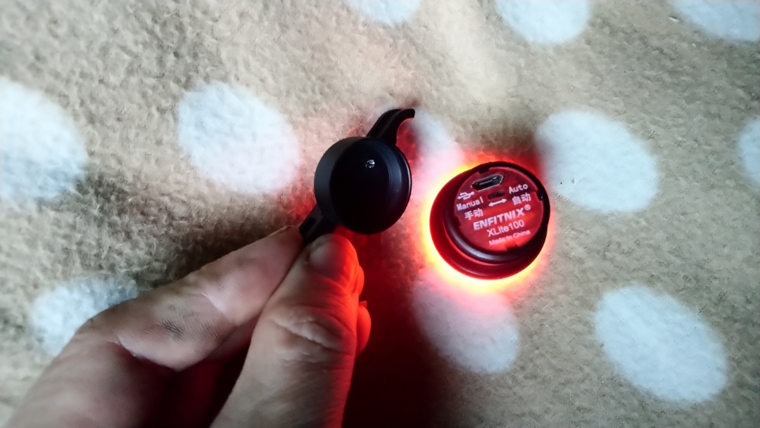

Piti ostaa pari takavaloa kun yksi varastettiin,toisesta katkesi kiinnitysklipsi ja kolmas kusi akkunsa maantielle teippivarmistuksesta huolimatta.
E-villestä löyty semmoinen jossa on jarruvalo samassa, jos siitä nyt mitään iloa on...
https://www.e-ville.com/fi/3199-valot-p ... avalo.html
Valon saa sylkimään myös tuollain vähemmän ärsyttävsti jos akkua haluaa säästää. (5 sek video)
Normaalisti palaen toiminta-aika oli 36 tuntia ja tuo sykkivä testi on vielä käynnissä.
Kiinnitys on suunniteltu pystärinsatulaan mutta jakke & sepi tuon tietysti ruuvaa mihin lystää :) paremmat kuvat myyjän sivuilta...
Muoks. Luulenpa, että hommaan yhden vielä ja poraan Mangon takavalonaukkoa isommaksi ja asennan tuon kiinteästi siihen jahka tuleva suvi koittaa, lataus virtapankin avulla.

...E-villestä löyty semmoinen jossa on jarruvalo samassa, jos siitä nyt mitään iloa on...
Valon saa sykkimään myös tuollain vähemmän ärsyttävsti jos akkua haluaa säästää. (5 sek video)
Hitaasti sykkivällä valomoodilla akku kesti 50 - 55 h eli sen puoleen onnistunut ostos. Laitoin kypärään kiinni ja valonheijastuksesta kun olen katsonut niin terävimmissä jarrutuksissa toimii jarruvalona, jos ennakoivasti himmailee niin ei.
Viestit: 5284
Re: Pyörän valoista
Mielenkiintoinen värkki, laitahan kommenttia, jos tulee jotain odottamatonta vastaan. Tuo hidas vilkahtelu voisi olla hyvä huomiolisä zombiautoilijoiden herättelyssä...

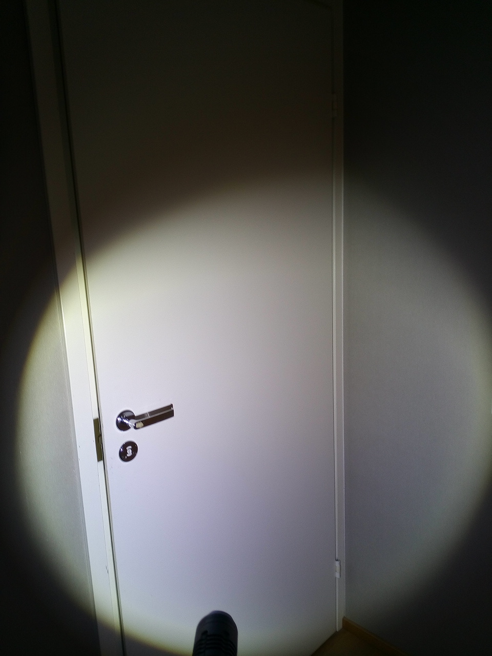

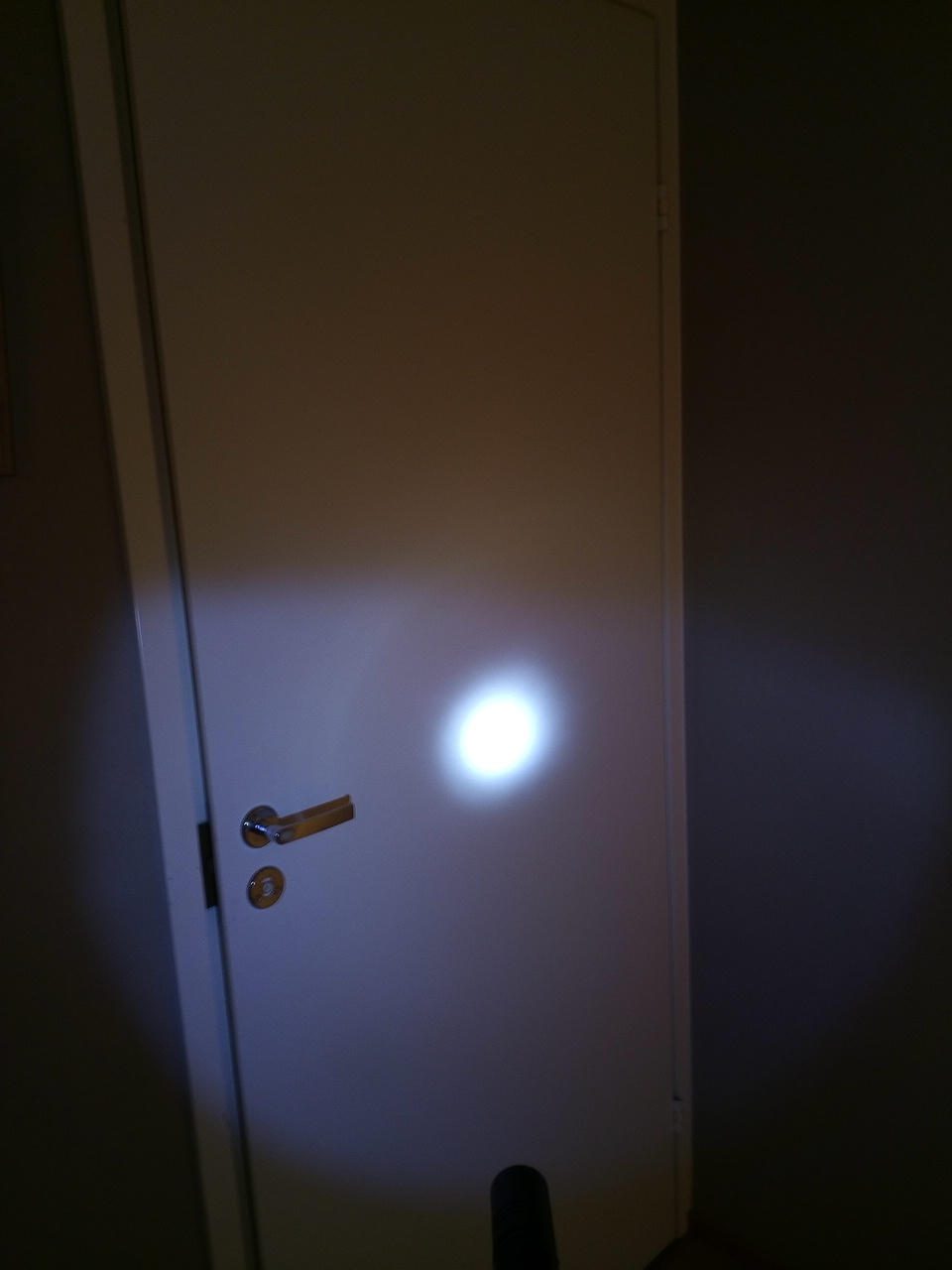

Kävin äsken ilta-ajelulla, ja tokmannilta tarttui mukaan 7€ alennus taskulamppu
Tottakai piti heti purkaa atomeiksi ja tutkia mitä lamppu on syönyt. 3s2p setillä aaa-paristot.
Kytkin polttimon virtalähteeseen, ja 4,5 voltilla haukkasi 4,3 ampeeria eli melkein tuplat mitä paketti sanoo tehoksi.
Toisin sanoen, ledin draiveri vaikuttaa surkealta. Siinä on merkintä SH-76007. Pattereilla virta on reilun 2 ampeeria eli teho sen 10W mitä pitääkin.
Vertailun vuoksi 3W taskulamppu vs. tämä 10W.
