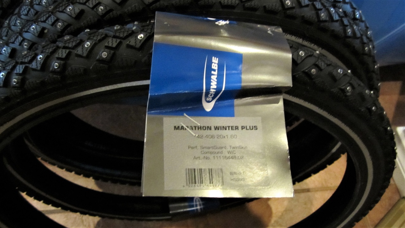

Tilasin quattroveloon talvirenkaat, jotta pääsisi ajamaan nojaavassa asennossa vähän talvellakin.
Vähemmällä määrällä nastojakin varmaan pärjäisi.
Veikkaan ettei rullaa kovin hyvin.
Mielenkiintoista nähdä kuinka paljon nopeampi maastopyörä on talvella kuin velomobiili.
Eipä ole paljon valinnanvaraa 406 koon talvirenkaissa.
Käsittämättömän isossa paketissa lähettävät renkaat. Ei mahtunut paketti auton takakonttiin.
T:Jere
