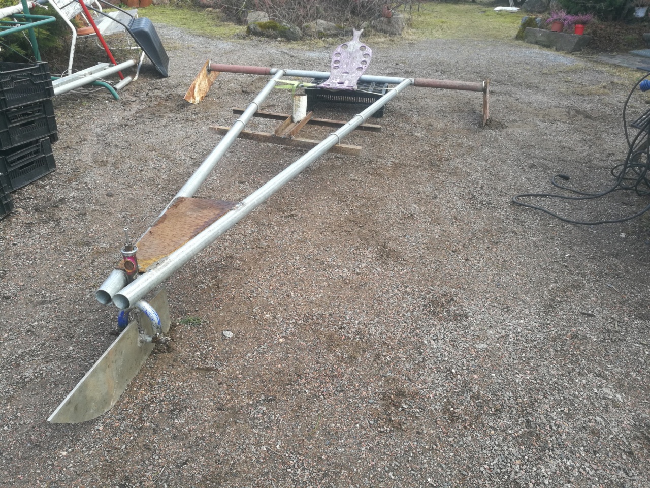

Askarteluvoitto ;) alus olis luistimillaan. Stemmi tuohon poikittain, ohjauskeppi ym. Maston jalka + harusten kiinnitykset ym.
Niin ja jäät + tuuli samalle päivälle ;)
Hieno. :)
Hitsaa vielä rautakoukku tuonne luistimen kärkeen, jotta sinne saa kiinni narun :) seisontajarrun toteuttamiseksi. Narulenkki keulakoukun läpi ja narulenkin toine pää emäputken ympäri, jolloin etuluistin nousee kantapäänsä varaan ja pitää purren paikoillaan.
Eiku, seisontajarrunahan se toimii myös pienellä, rälläkkäkololla kärjen alapinnalla, johon emäputken takaa kiertävän narulenkin voi pingottaa.
Takapäähän vois tehdä samanlaisen jarrun , kuin kaunoluistimissa. Purisi paremmin jäähän .

Jep, pitää noita takaluistimien kiinnityksiä siirtää taaksepäin, pihassa pieni pätkä jäätä - siinä työntäessä, huomasin takaluistimet menee nokalleen. Jori ties taas :mrgreen: :mrgreen:
