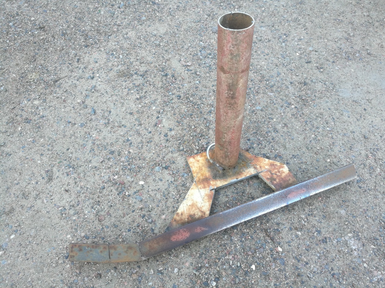

Kulmarautaluistin
Kulmarautaluistin
Eiku luistintyömaalle ja Jorin kulmarautaluistinta matkaan. Näinkö se oli tarkotus? Puhtaaksi hionta nauhakoneella.
Re: Jääpurren suunnittelua ja rakentelua
Joo, noin juuri. Tuossa on se idea, että terä on luontojaan sivusuuntaan suora ja oikean muotoinen.
Pahin vaikeus luistinten teossa on jään ohjaaminen luistimen alle. Keulan kaarevuuden pitäisi loiventua niin hitaasti, että paine luistimen alla ehtii vaikuttaa jäähän ja sulattaa jäähän luistavan vesikerroksen. JOs paine nousee liian nopeasti, eli keulakaari muuttuu suoraksi liian äkkinäisesti, vesikerros ei ehdi muodostua ja jää murtuu luistimen alla, eikä luistin luista. Siksi ne yleensä hiotaan loivaksi ellipsin kaareksi, eikä suoraksi. Kannattaa takomalla tai hiomalla hoitaa tuo keulakaaren ja suoran osan liittymä mahdollisimman juoheaksi.

Noista kulmaraudoista.. Kun Hitsaat pienet pätkät vietereiden reunoihin hitsausjännitykset kutistaa vieteriä ja vääntää raudan mukavasti kaarelle..

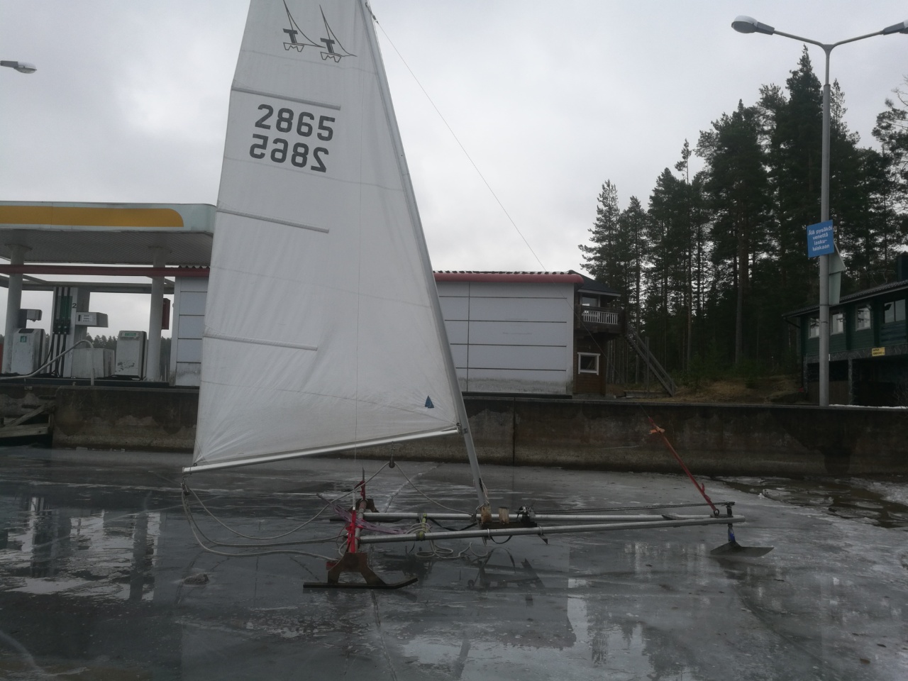

No huh huh - välillä vähän jo hirvitti tän päivän purjehduksella :shock: Uudet luistimet pelas paljon paremmin ja liikkeelle lähtö oli helpohkoa kunhan vaan oli vähän tuulta. Lammassaaren satama-altaassa pysyttelin mutt siihenkin tuuli riittävästi, kiihtyvyys ja vauhti ihan käsittämättömät - enkä edes uskaltanu täysillä pääsyellä vaan yritin jarrutella purjeella jos kovin kiihtyi.
Ohjaus pitäs saada paremmaks ja varmemmaks, siis luistimen pito. Mastoo vois ottaa taakse mutt riittääkö se :? Pitää varmaan myös terottaa etuluistin teräväks. Voi myös olla, ett etuluistin pitäs viedä kauemmas eteen.
Pahin läheltäpiti kävi kun yritin kääntää myötätuulen kautta mutt tuuli läks viemään suoraan rantakivikkoon. Luistin ei ohjannu mihinkään, vaikka kääns kuinka - lopussa se oli poikittain ja silti mentiin kovaa rantaa kohti. Onneks siinä oli vähän lunta ihan rannassa.
Jep mutta kehityskelponen peli, virittelyä ja säätöä. Olo on ku pikkupoikana :mrgreen: päivän leikkien jälkeen 8)
Maston jalkaa siirretty ja mastoa kallistettu. Päivän testit vähän heikommassa tuulessa. Selvästi huomas, ett luistimien etuosa särkee jäätä, eli se kaari pitäs olla juohevampi. Sortoa myös takaluistimissa, osa tuulen voimasta menee lähtiessä sivuttaisliikkeeseen, eikä pursi lähde eteen päin.
Maston vieressä tai jopa etupuolella seisten tuntu, ett vastusta on vähemmän. Pitäs kokeilla penkkiä maston etupuolelle.
Usko laitteeseen on kasvanut, vois jo sijottaa kunnon luistimiin, olisko retkiluistimet sellaiset?
