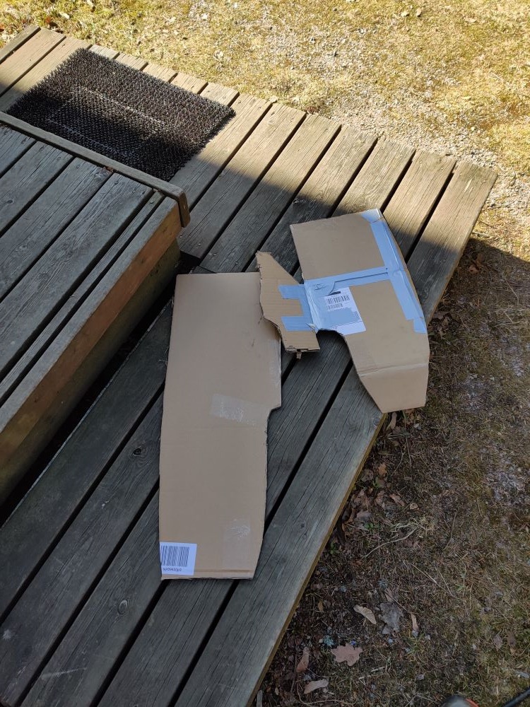

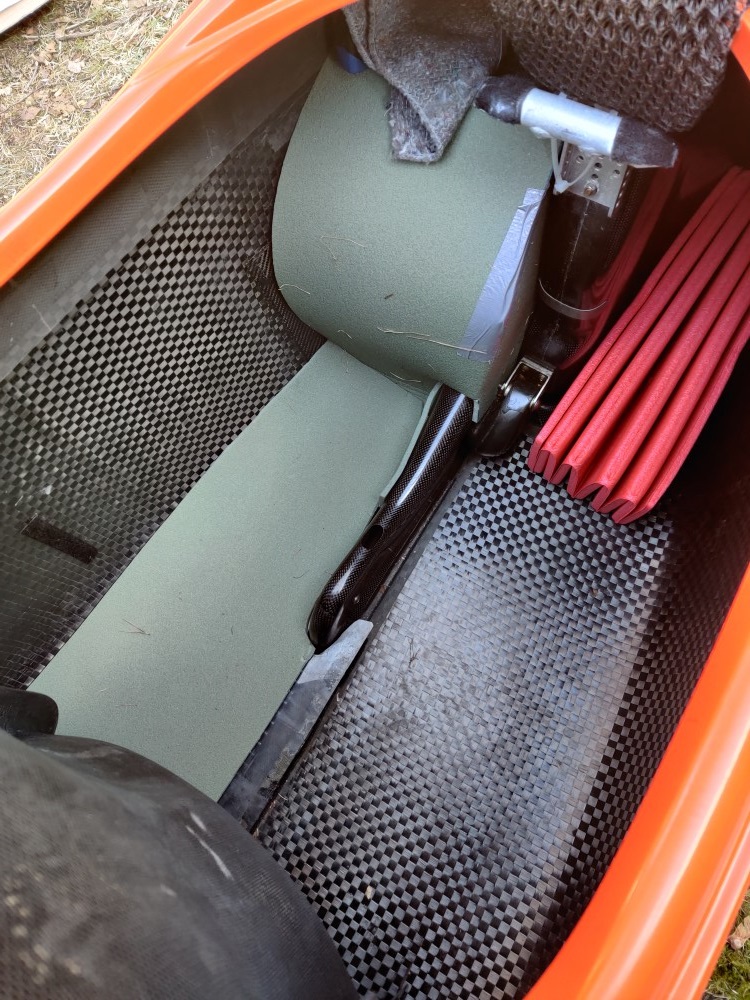

Paskartelua. Tein telttapatjasta vähän äänieristeyritelmää sisälle. Tarkotus olis vielä tehdä matto toisellekin puolelle, niin lattialle joutuneet tavaratkaan ei kolise niin paljoa.
Pahvista ja jeesusteipistä kaavat, niiden mukaan telttapatjan leikkaus ja pientä hienosäätöä, kiinnitys kaksipuolisella teipillä ja jesarilla.

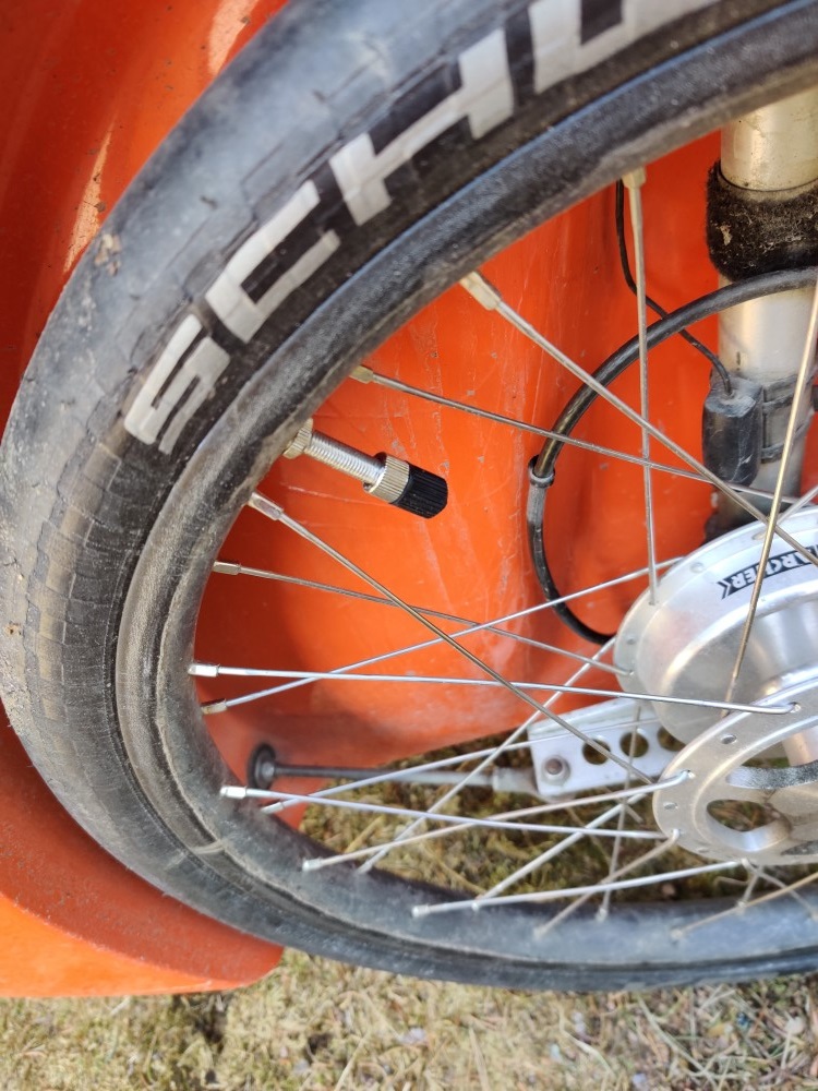

Yhdestä venttiilistä puuttui hattu. Ratkaisin asian laittamalla tilalle presta-schrader -adapterin ja schrader-venttiilin hatun. Nyt adapteri kulkee mukana aina ja renkaiden täyttö huoltsikoilla onnistuu.

Mahe kirjoitti:
Ääni tälle!
Minäkin ostin kerran tuollaisen adapterin, mutta olen sen jo hukannut jonnekin... Tuossa renkaan venttiilissä se ei pääse katoamaan.
Viestit: 14397
Re: DF
ajarmala kirjoitti:
Mahe kirjoitti:
Ääni tälle!
Biltemasta saa monipuolisen adapteripakkauksen, jonka mukana on myös tuollainen. Lisäksi siellä on Dunlop - Schrader, Schrader-Dunlop ja toisinpäin. Nämä kun kaikki kiertelee pyöriensä venttiileihin kiinni, niin on varsin todennäköistä, että satunnaisesti löytyneellä pumpulla saa ilmaa renkaisiin. :)

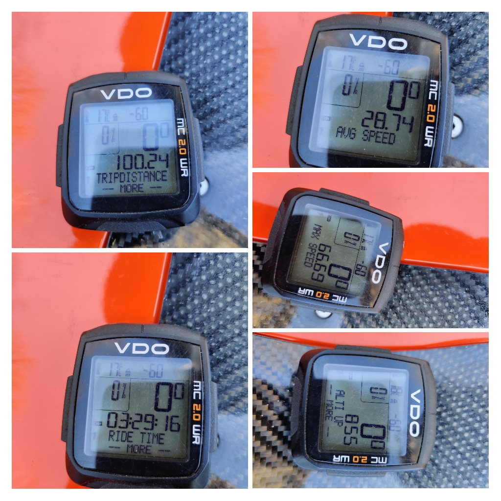

DF XL:llä on nyt ajeltu 530 km, tänään ajoin ensimmäisen kinnerisatasen. Alla numeroita
Kivasti kulki, ajoasento on nyt vihdoin just eikä melkeen kohdallaan. Penkinpehmusteen ansiosta pää on sentin korkeammalla, mikä tuntui auttavan suhteettoman paljon näkyvyyteen. Tutut 130mm kammet auttoi ajon rytmitystä paljon, samoin se, että kaikki vaihteet on käytössä. 52-hampainen eturatas riittää meikäläiselle, yli 50 pystyy polkemaan helposti. Jalat ei tuntuneet ekan 60 kilometrin jälkeen ollenkaan väsyneiltä, ja vasta 80 jälkeen alkoi mäet painaa jonkin verran.
