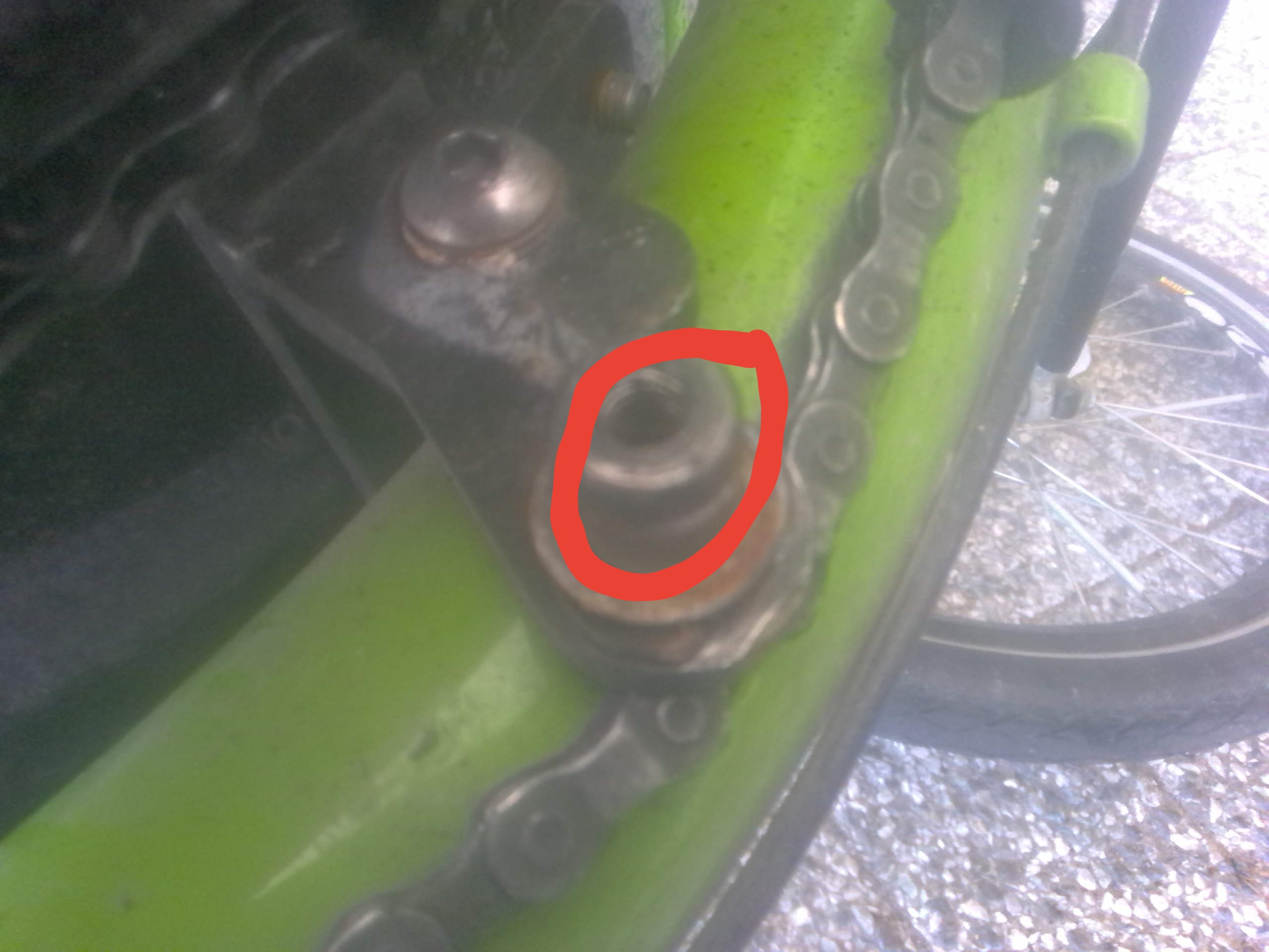

Taittopyörän paikka
Taittopyörän paikka

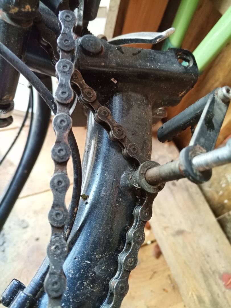

Ei se kyllä ole sama asennustapa, sillä videolla rissan akseli on runkoputken yläpinnan yläpuolella tuossa laittamassasi kuvassa se on keskellä putkea. Eli kiinnitystapa on ennemminkin tämä.
Sama varaosa (taittopyörä) siihen varmaankin silti käy.

No nythän tämä on helppoa. Tarvitset minkä tahansa n. 70 mm rullaketjun taittopyörän, jonka laakerin sisähalkaisija on tuon, tässä kuvassa näkyvän, tapin ulkomitan mukainen.
