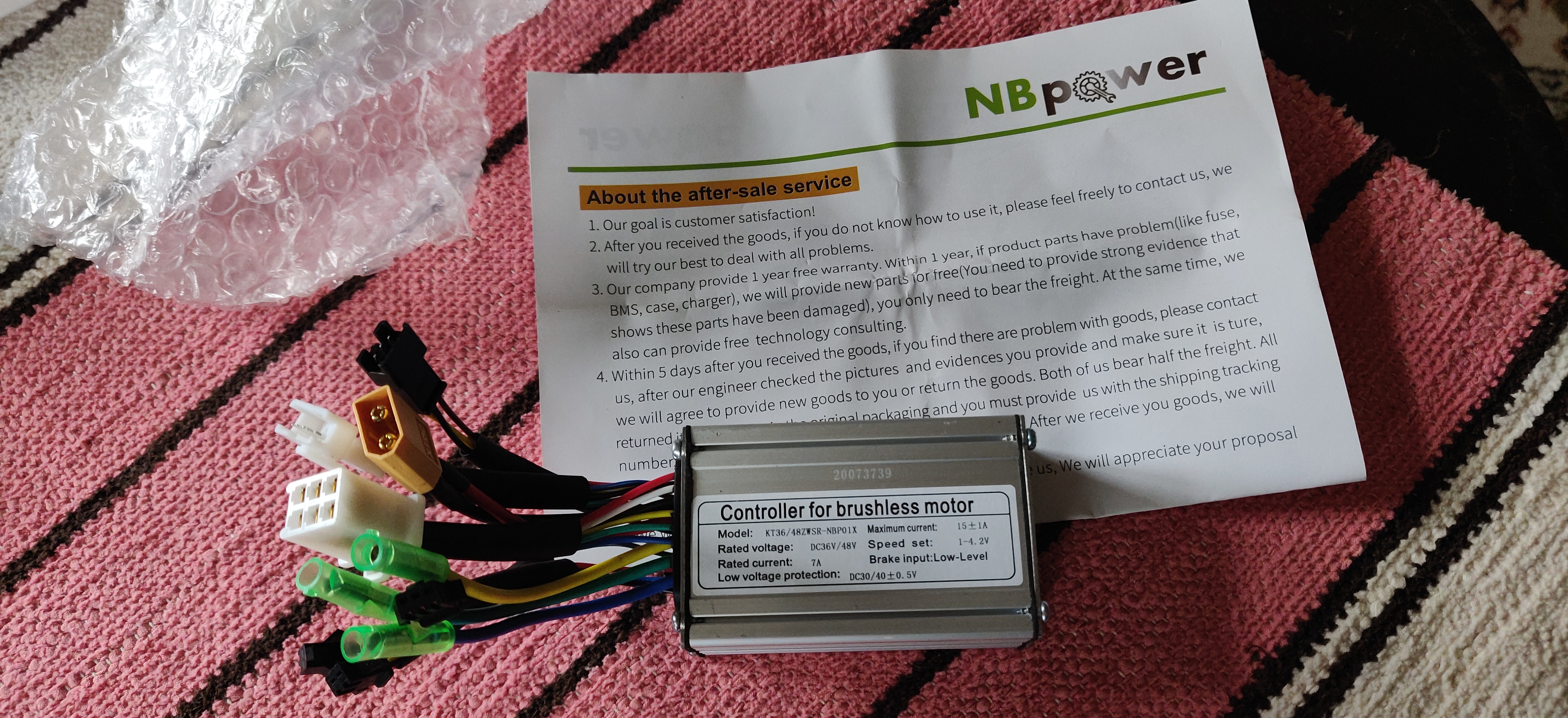

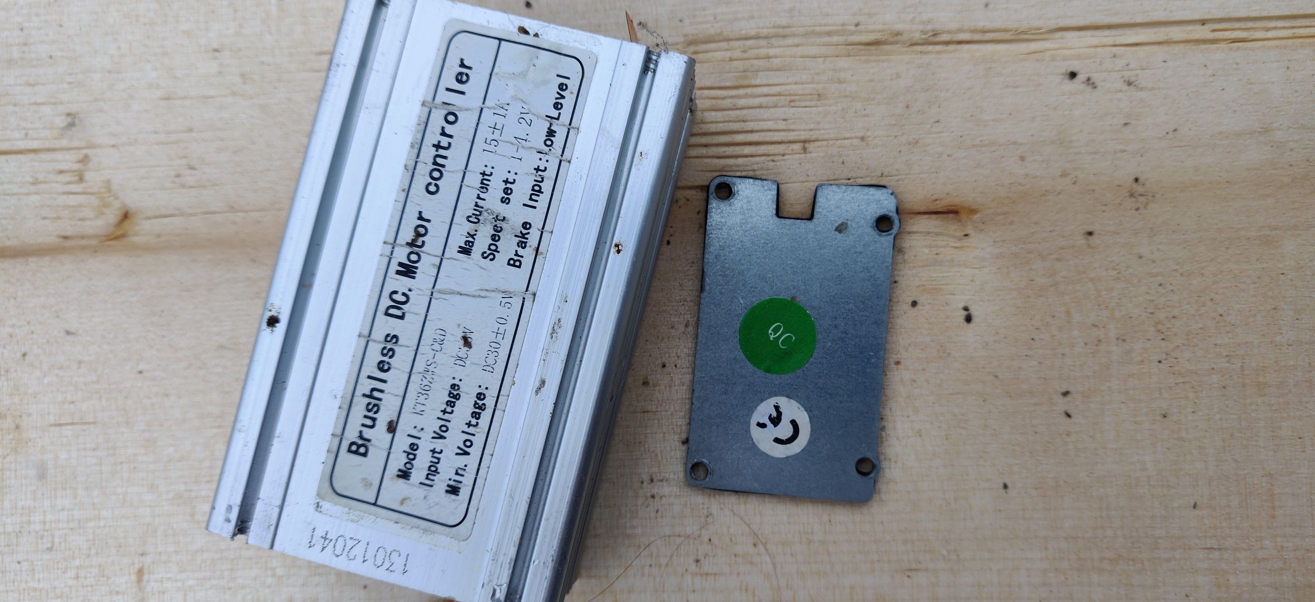

Eikö tuota lootaa saa auki? Jos saa ni samahan se on katsoa onko siellä sulakkeita.
Re: Maxarya
jviirret kirjoitti:Eikö tuota lootaa saa auki? Jos saa ni samahan se on katsoa onko siellä sulakkeita.
Nii, tais sinä olla ruuvit.
Re: Maxarya

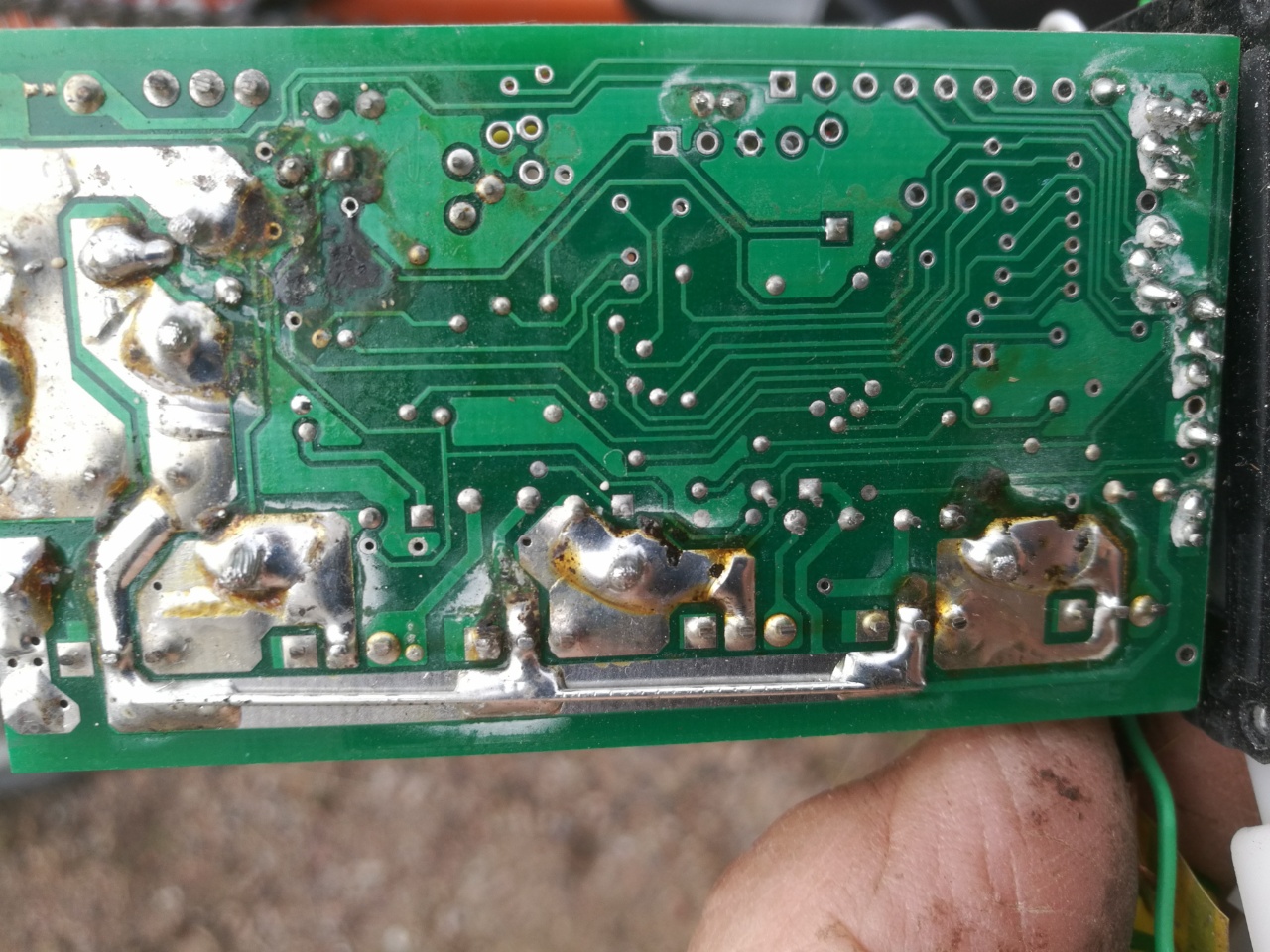

En nähnyt kotelon sisällä mitään, mikä näyttäs sulakkeelta. Siellä ei näkynyt myöskään mitään kärähtänyttä kohtaa. Se väärä liitin, mihin hipastiin kärhti/suli n. millin pätkän ![]()

Controlleripalikka molemmin puolin. Kärähtäny liitin peukalon ja etusormen välissä.

Saman näköisiä korjaillaan YouTubessa, mutta sieltä ei pikaisella selailulla löytynyt mitään sulakkeeseen viittaavaa
Monessa vaihdellaan noita mosfetteja joiden avulla tehdään moottorille menevä vaihtojännite, mutta ne on tässä luultavasti ehyet kun oikosulku ei käynyt moottorin johdoissa eikä tämä ole ylikuumentunutkaan. Noiden mosfettien vuoksi tuota ei kannata välttämättä roskiin nakata, jos sattuu että jollakin hajoaa samanlainen kontrolleri normaali käytössä niin saa tuosta varaosia
Sen verran monta videota aiheesta että taitaa olla yleisimpiä vikoja mitä normaali käytössä tulee.

Kuva oli vähän heikko, mutta kontrolleri näytti kun teng merkkiseltä, mulla olis joko johto tai kosteusvammainen jos haluat testata saisko noista yhdisteltyä/korjailtua ehjän? LCD versio, käynnistyy ja tuottaa näyttöön tietoa mutta sekoilee, en nyt just muista miten.
